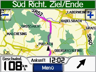

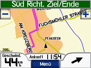

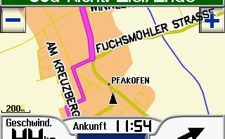

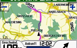

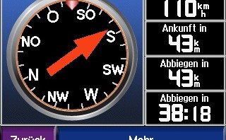

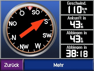

    Ich habe mal ein Track in Mapsource gezeichnet und dann als Track zum Zumo überspielt. Einstellungen im Zumo bevor ich ihn gesendet habe: Offrad und keine Neuberechnung.
    Wenn ich den Track jetzt als Route lade, stellt er sich genau so dar wie auch in Mapsource gezeichnet. Wenn ich jetzt in die Nähe komme kann ich doch anhand meines Positionspfeiles den Track nachfahren ... neuberechnet wird ja nix weil ausgestellt, und wenn ich vom Track abweiche muss ich halt wieder selbst zurückfinden. Aber immerhin sehe ich den Track.
    Ich habe mal den Track und drei Screenshots vom Zumo mitangehängt.
    Mal sehen wie es weiter geht.
    Arno
