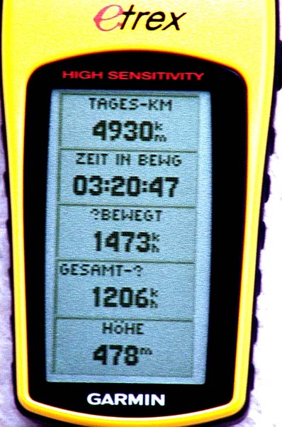

  • Hallo, mit meinem Etrex H (aktuelle FW 3.00) habe ich häufig folgendes Problem:
    Ich lasse mich mit einem Track routen (Wandern oder Radfahren)... alles in Ordnung... dann schalte ich das Gerät aus... und wieder an... und plötzlich werden aus z.B. 15km zurückgelegte Strecke plötzlich mehrerer Tausend!
    Was ist denn das? Kennt jemand dieses Phänomen?
    Siehe beigefügtes Foto

  • Wie Andreas schon schrieb, kann die viel zu große Streckenlänge aus einem Positionsfehler beim Einschalten des Gerätes stammen. Die Entfernung bis zur wahren Position bleibt im Speicher „Tageskilometer“, die Wanderstrecke wird dann addiert.
    Daher gibt es die Empfehlung, beim Start diese Speicherwerte (Tages-km, max. Geschwindigkeit, …) rückzusetzen.
    Die Tracks sehen recht normal aus, kein Ausreißer, der die fast 5000 km erklären könnte. Allerdings bleiben bei mir einige Unklarheiten bei den Zeitangaben.

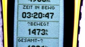

    Die Wanderung dauerte von 11:05 bis 15:50 Uhr (4:45). Als ’Zeit in Bewegung’ wird 3:20 angegeben, in der Logaufzeichnung sah ich allerdings nur fünf Pausen von insgesamt 51 min.
    Die Geschwindigkeitsangabe „?Bewegt“ mit 1473 km/h passt zur angezeigten ’Zeit in Bewegung’, den Gesamtdurchschnitt von 1206 km/h kann ich nicht rekonstruieren.
    Zunächst wunderte ich mich über die zwei Punkte in ACTIVE LOG 005, die sich zeitgleich an LOG 004 anschließen. Diese Punkte liegen ungefähr 23 km vom Zentrum deiner Rundwanderung entfernt, das hielt ich für Ausreißer.
    Dann sah ich, dass lediglich der Zeitpunkt –auf die Sekunde genau (!!)- stimmt, das Datum aber 15.9. (heute) anzeigt.
    So viel Zufall verwundert, und wenn der letzte Trackeintrag 15:38 erfolgte, ein Foto angefertigt wurde und dein erster Beitrag von 15:52 stammt, dann war da recht wenig Zeit.
    Kannst du die Zeitverläufe annähernd rekonstruieren?

    OK, hier die Erklärung der Trackverläufe...
    Log0: Alles zurückgesetzt, dann Start der Wanderung um 11:05 (14.09.08); 13:20h Etrex ausgeschaltet (weil grössere Pause und ich keinen 'Drift' in der Gaststätte aufzeichnen lassen wollte wie z.B. von Index 790 -804 ersichtlich), alle KM bis hierher in Ordnung; 14:00h Gaststätte verlassen und Etrex wieder eingeschaltet; entweder jetzt (beim Einschalten) oder etwas später (aber immer noch in Log0) sind plötzlich die 5000KM entstanden. Hinweis: bei einer anderen Radtour (bei der ich mich ebenfalls habe durch einen Track routen lassen) sind die xxxx KM sofort nach dem Wiedereinschalten enstanden, wahrscheinlich hier also auch.
    Log2-Log4: immer noch die gleiche Wanderung (auf 5000km Level); wohl verschiedene Logs, weil man mal kurz verweilt
    Log5: irrelevant, hier habe ich das Etrex zuhause kurz eingeschaltet (um das Foto zu machen), und weil das Etrex H selbst in Räumen empfängt, wurde halt ein kleines Track Log aufgezeichnet.
    Der Gesamtdurchschnitt etwas unterhalb des Bewegunsdurchschnittes macht m.E. Sinn, weil man auch bei eingschaltetem Etrex hin- und wieder mal kurz anhält, ohne das Gerät dabei auszuschalten.
