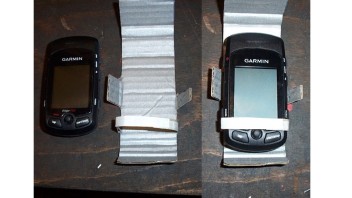

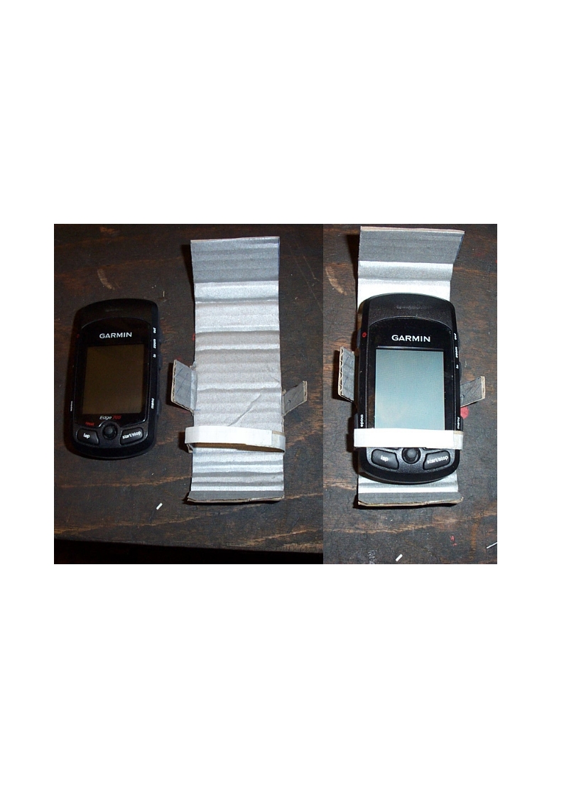

  • Guten Abend
    Auf leichten "Druck" eines anderen Forummitglieds hier habe ich heute mal mit basteln angefangen. Dabei herausgekommen ist nun ein aus einfachem Pappkarton geschnittene und gefaltete Vorstellung meiner motoradtauglichen Halterung.
    Im Anhang mal ein Bild mit Edge eingelegt, und draußen. Im unteren Teil der Halterung soll eine Art Lasche (sagt man das so?) das Gerät halten. Diese wird dann in der Mitte noch ausgespart, damit man den Joystick gut bewegen kann.
    Seitwärts sollen zwei Halterungen sein, damit das Gerät auch seitwärts gehalten ist. Unten wird das Gerät gegen liegen. Im oberen Bereich muss ich mir irgendwie ein drehbares Plexiglas-Dach einfallen lassen. So dass man das Gerät von oben her einschieben kann, und dann das "Dach" drüber klappt.
    Im oberen Teil soll dann auch die Befestigung für den Lenker angeschraubt werden. Die Schraubköpfe sollen dann mit Schaumgummi o.ä. abgedeckt werden, um auch den Dickenunterschied des Geräts zu berücksichtigen.
    Das Hauptteil möchte ich aus Alu-Platten, welche ich in meiner Werkstatt rum liegen habe, aussägen, fräsen und biegen.
    Sollte sonst noch wer Verbesserungsvorschläge haben: alles willkommen! :D
  • Sieht gut aus.
    Spontane Idee meinerseits: Die Flügel vielleicht als Stahlfeder mit einem Knick, der überm Gehäuse "einrastet"?
    Mit Tauchlack überzogen müssten die funktionieren.

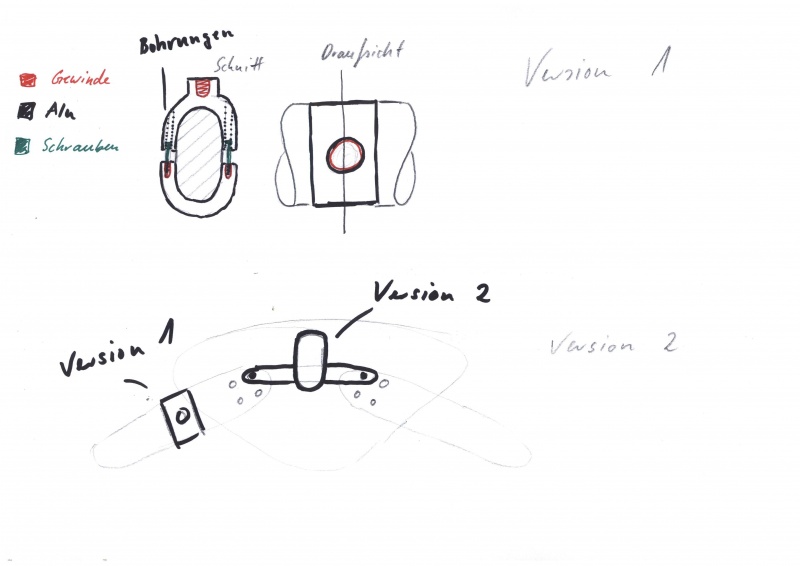

  • Hi Jean,
    also ich hab ne Handwerkliche Ausbildung genossen.
    kleine Metall Werkstatt (drehen, fäsen, bohren) ist im Haus.
    und mein schwieger papa hat nen Feinmechanik Betrieb (gut ausgerüstet!)
    ich kann vielleicht mal ne zeichnung machen und reinstellen wie ich mir die befestigung am Lenker vorstelle.
    grüße Joe
  • Guten Morgen
    ...ich kann vielleicht mal ne zeichnung machen und reinstellen wie ich mir die befestigung am Lenker vorstelle....
    Das wäre natürlich großartig, wenn am sich gegenseitig helfen könnte :)

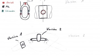

  • Guten Morgen
    ich hoffe man kanns erkennen.
    Sehr schön!!!! Montiert hatte ich mal den Fahrradhalter in Version 1. Einesteils müsste man für V2 eine Zusatzbrücke "konstruieren", andernteils war das Ablesen in der Position V1 sehr angenehm. Gestern noch mal kurz geguckt: Da ist dann allerdings sehr wenig Platz am Lenker ::(
