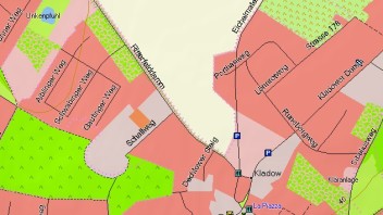

  • Nach den ganzen beschriebenen Problemen und notwendigen Klimmzügen mit umzubenennenden Dateien etc. wollte ich schon fast auf das Update verzichten - habe es nun aber doch gemacht, und zwar direkt aus MS 6.13.7 heraus über die Update-Funktion.
    Dank vorher mittels IMG2MS eingebauter OSM-Karten habe ich natürlich erst mal den Runtime-Error beim Programmstart geerntet. Nachdem ich die freien Karten mit IMG2MS wieder entfernt hatte, startete das Programm aber klaglos.
    Die 6.15.3 läuft rein gefühlsmäßig schneller, die Darstellung empfinde ich grundsätzlich angenehmer, obwohl Garmin es mit der Kantenglättung tlw. etwas übertrieben hat. Bei der Topo wurden bei mir vorher viele POIs als weiße Punkte dargestellt, jetzt sieht man die richtigen Symbole.
    Auffällig ist der in der Breite geänderte Maßstab gegenüber der 6.13.7. Alles wirkt in der Breite gestreckt, der dargestellte Ausschnitt ist dadurch kleiner. Welches Seitenverhältnis nun das richtige ist, habe ich noch nicht überprüft.

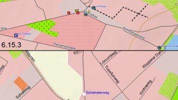

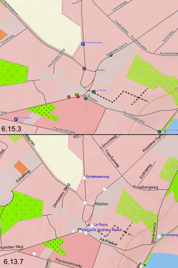

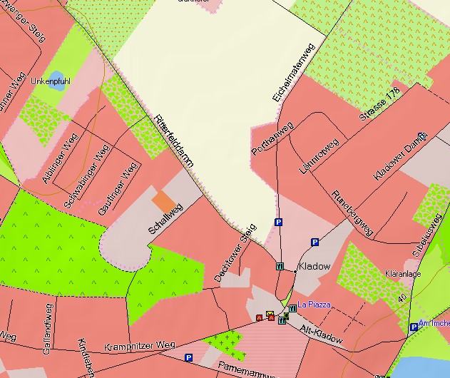

    Hier eine direkter Vergleich des selben Ausschnittes bei 6.13.7 und 6.15.3.

  • Welches Seitenverhältnis nun das richtige ist, habe ich noch nicht überprüft.
    Ja das Seitenverhältnis, der ewige Frust! Eigentlich sollte es 1:1 sein. Also 1 Km in Ost-Westrichtung sollte gleich lang dargestellt sein wie in Nord-Südrichtung.
    Die "richtigere" Darstellung ist somit die der Version 6.13.7.
    Vergleiche mal eine Papierkarte oder ein Google Earth Bild von Nord-Norwegen mit der Darstellung im MS 6.15.3 und du wirst staunen! Ich habe die Lofoten kaum wiedererkannt.

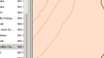

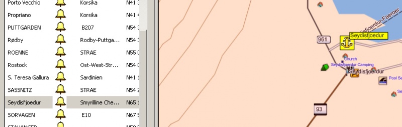

  • @ Berliner Bär,
    mir fällt auf, dass in deinen Kartenausschnitten unter 6.13... die POI's nicht dargestellt werden, nur weisse Flecken.
    Da sieht 6.15... doch wesentlich besser aus.
    Günther
  • Die "richtigere" Darstellung ist somit die der Version 6.13.7.
    Stimmt. Habe mal einen Ausschnitt mit offiziellem Kartenmaterial (Bebauungsplan) verglichen. Der Ausschnitt von der 6.13.7 ist praktisch deckungsgleich, der von der 6.15.3 sieht aus wie ein 4:3 Bild auf einem 16:9 Fernseher auf volle Breite gestreckt.
    @Voyager: Das mit den weißen POIs hatte ich geschrieben, ist ein echter Vorteil bei der neuen Version.

  • @Voyager: Das mit den weißen POIs hatte ich geschrieben, ist ein echter Vorteil bei der neuen Version.
    Das hat aber nichts mit der "neuen Version" zu tun sondern nur mit einem Fehler auf Deinem PC. Unter 6.13.7 gibt es normalerweise keine weissen Flecken, da muss bei Deiner Installation etwas schief gelaufen sein.
    Siehe hier:
  • Das hat aber nichts mit der "neuen Version" zu tun sondern nur mit einem Fehler auf Deinem PC. Unter 6.13.7 gibt es normalerweise keine weissen Flecken, da muss bei Deiner Installation etwas schief gelaufen sein.
    Hi, das stimmt nicht so ganz.
    Wenn Du Dir mal den Thread zur 6.13.7 zu Gemüte führst, dann wirst Du
    feststellen daß sehr viele User Probleme mit der Darstellung der POIs
    auf der Karte haben. Weiße Flecken, nicht transparente Icons usw.
