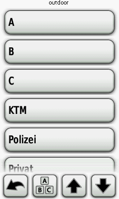

    Ich habe einen Ordner "eigene POI" auf dem Rechner, in diesem Ordner habe ich z. Zt. 4 Unterordner; "Privat", "Urlaub", "Arbeit", "KTM". In jedem der Unterordner liegt eine GPX-Datei mit den entsprechenden Wegpunkten. Im POI-Loader stelle ich den Pfad zu den Wegpunkten auf den Ordner "eigene POI". Anschließend werden sämtliche Unterordner aufs GPS übertragen und da alphabetisch angezeigt.
    Habe ich bei mir auch so aufgebaut. Um bei deinem Beispiel zu bleiben: Die Unterordner "Privat", "Urlaub", "Arbeit", "KTM" werden allerdings nicht sortiert, sondern durcheinander gewürfelt :confused: Die in den Unterordnern enthaltenen GPX-Dateien werden alphabetisch sortiert. Da wird irgendeine Systematik dahinterstecken. Ich finde sie nur nicht :(

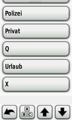

  • Habe ich bei mir auch so aufgebaut. Um bei deinem Beispiel zu bleiben: Die Unterordner "Privat", "Urlaub", "Arbeit", "KTM" werden allerdings nicht sortiert, sondern durcheinander gewürfelt :confused: ...
    Komisch, das kann ich bei mir nicht nachvollziehen...

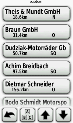

    Ich kann bei mir mit den Ordnern rumhantieren, wie ich will; neue hinzufügen, alte rausnehmen und so weiter... es bleibt immer bei der alphabetischen Reihenfolge. Siehe auch meine angehängten Screenshots.
    Die POI's der einzelnen Kategorien werden mir dann nach Entfernung vom aktuellen Standort angezeigt....

  • @HerbertRD07
    Danke für deine Mühe. Da wo es bei dir von A - X säuberlich sortiert ist, herrscht bei mir totales Durcheinander. Ich muss da noch etwas experimentieren, da es ja offensichtlich funktionieren müsste.
