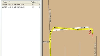

    Ich bin extra die Tour zur Arbeit mit NAVI gefahren,
    da diese bis auf die Fahrtrichtung hin und zurück exakt gleich ist.
    Ausgewählt hab ich für das Beispiel nur die Start- bzw. Zielpunkte,
    da diese exakt gleich sind: sprich das Auto stand in beiden Fällen an exakt der gleichen Position.
    Mit EGNOS/WAAS waren die Postionen nunmal fast punktgenau,
    mit normalem GPS eben nicht, was wiederum ja bedeutet, dass das fehlerkorrigierte Signal durchaus empfangen wird!
    Ich hab sogar extra EGNOS/WAAS bei der Hinfahrt ausgewählt (Start etwa 1330),
    damit EGNOS auch was zu tun hat, und bin Nachts ( Start etwa 2230) mit normalem GPS wieder heimgefahren.
    Was soll mir da mein Gerät vorgaukeln, wenn ich die Positionen anhand von MS und der entsprechenden Trackaufzeichnung überprüft habe?
    Anhand des Bildes könnt ihr folgendes sehen:
    1 ist der Startpunkt zur Arbeit, 2 ist die Ankunft daheim nach der Arbeit.
    Der gelbe Trackausschnitt ist mit EGNOS/WAAS Einstellung aufgezeichnet,
    der weiße mit normalem GPS.
    Beim gelben kann man sogar das Ausparken erkennen und dieser zeigt auch den tatsächlichen Verlauf der Strasse, im Gegensatz zum weißen!
    Das Gerät wurde beim Start mit EGNOS/WAAS an Position 1 eingeschaltet,
    und nach der Ankunft mit GPS auch wieder dort ausgeschaltet, da es sich bei Position 1 um meinen angemieteten Parkplatz handelt.
    Ich bin weder geflogen, noch wohne ich auf der grünen Wiese in München!
