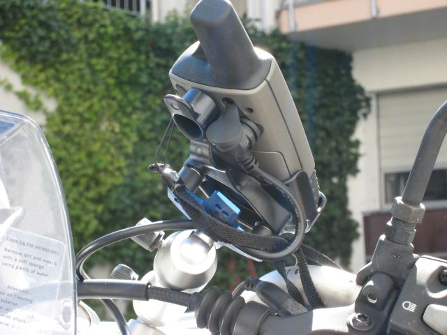

Hallo Sascha,
ich hatte letzten Sommer das 60er kurze Zeit am Motorrad installiert.
Du kann es so machen, daß Du den Stecker abnimmst.
Ich würde aber generell nicht direkt an der Batterie anschließen, sondern über Zündungs +.
Wie meinst Du das, daß die Steckdose nicht mit Strom versorgt wird?
Ansonsten geht es natürlich auch über die Steckdose, wenn Spannung anliegt. -
Hallo Sascha,
früher hatte ich das Navi am Licht angeschlossen. Nachteil: wenn beim Anhalten und wiederstarten kurz der Lichtstrom unterbrochen ist, bootet das Navi jedesmal neu. Da ich aber die Akkus fast immer drin gelassen habe (und seit Jahren keine Probleme damit hatte) war das kein Problem.Seit ich das 2720 einsetze, habe ich mir ne abgesicherte Leitung zur Batterie gelegt. Wenn ich jetzt ab und zu noch mit dem 60er fahre, lasse ich die Akkus auch draußen.
Zum Kabel: statt das teure Autokabel zu schlachten, warum kaufst Du Dir nicht den runden Stecker (z.B. von http://www.pfranc.com/) und bastelst Dir die Zuleitung selbst?

Sinngemäss geht das - aber bevor Du das Kabel zerschneidest: besorg Dir entweder einen Adapter für die Bordsteckdose, oder hör auf tschaefer_1 und bau Dir das Kabel mit pfranc-Stecker selber. Oder frag Deinen freundlichen pfranc gleich nach einem passenden Komplett-Kabel (schau mal in meine signatur :D)
Wenn das ohne Probleme geht, dann die zweite Frage?
Ist es besser das Gerät direkt an die Batterie anzuschließen oder kann ich es ohne das es Schaden nimmt über die Bordnetzsteckdose die aber beim Starten nicht mit Strom versorgt wird an das Motorrads anzuschließen?
Ich habe das Gerät hier an beiden Motorrädern über Dauerplus (Sicherung!) angeschlossen - das hat den Vorteil, dass es beim Stop nicht gleich einen Totalreset des Gerätes gibt.Eine Frage ... was für ein Motorrad hast Du, dass die Bordsteckdose beim Starten nicht mit Strom versorgt wird?
Ich frage deshalb, weil das 60 und 76 bei fast allen BMW-2V und einigen Africa Twin beim Starten einen Reset durchführen ... das liegt aber nicht daran, dass die Steckdose abgeschaltet würde, sondern daran, dass beim Druck auf den Starterknopf (Einspuren des Anlassers) ein "kurzer aber heftiger" Spannungseinbruch erfolgt, der einen Reset des GPS bewirkt. Dafür hab ich eine Pufferschaltung, siehe http://jhau.maliwi.de/mot/gps.html#reset

Hallo Sascha,
habe mein GPSMAP 60CSx auch direkt an Dauerplus, mit Hängesicherung.
Habe während der Fahrt aber keine Batterien eingelegt, gab mal einen Artikel über "Kontaktbrand".
Beim Starten macht das 60CSx aber auch immer einen RESET
