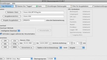

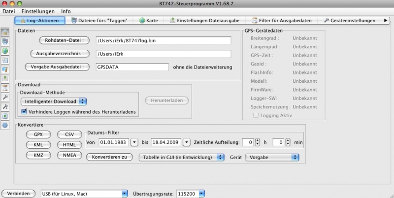

    Das schaut bei mir auch so aus, die Frage ist nur ob entweder die USB/serial- oder die Bluetooth-Schnittstelle sich auf dem Mac in Betrieb nehmen lässt. wenn das funktioniert, hast du eine optimale Lösung.
    Gruss Joern Weber
    Hallo Joern,
    Also in dem Drop-Down-Feld habe ich durchaus die Möglichkeit beides auszuwählen:
    http://www.naviboard.de/vb/att…d=5962&stc=1&d=1240121251
    Ich hoffe, dass der Logger Dienstag oder Mittwoch eintrifft, damit ich es testen kann.
    (In zwei Wochen soll es nämlich schon in den Urlaub gehen...)
    TheBoxer
  • So, ich habe am vergangenen Freitag meinen QStarz 1300 nano bekommen -
    mit meinem '(Urlaubs-Windows-)Netbook' konfiguriert, getestet und gestern und heute probehalber geloggt - genau so einfach muss so ein Tracker funktionieren (und wo der überall Empfang bekommt :jubel: ) - ganz hervorragend !
    Habe ihn soeben auch mit meinem Mac ausprobiert.
    Mit dem Java-Programm BT747 v1.68.7 (dank Joerns guten Tipps) kann man das Gerät konfigurieren und die Track- / Waypoint-Daten auslesen - KLASSE !!!
    Vielen Dank nochmal an dieser Stelle ! :danke:
    TheBoxer
