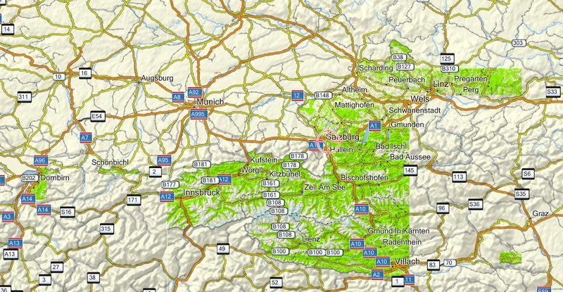

  • Bei 50km mit höchsten Details habe ich wieder Darstellungsprobleme. Eigentlich glaubte ich das es nicht wieder auftauchte, aber siehe da, es kommt wieder. Nach der ersten Installation hatte ich diesen Effekt der nur teilweisen Shader Darstellung auch bei anderen Zoomstufen und Detail Leveln.
    Mal stöbern, ob ich was raus finden kann.
