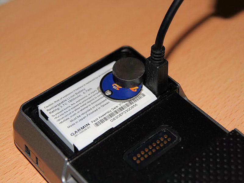

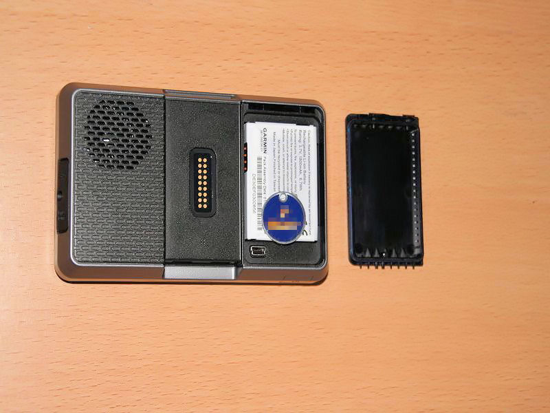

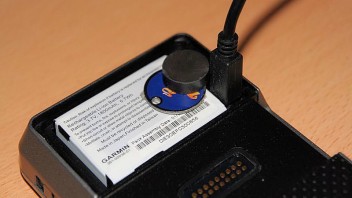

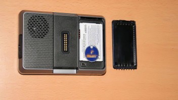

  • Wer es einfach leid ist dauernd den Batteriefachdeckel zu öffnen und zu schließen kann dies umgehen. An der Innenseite des Deckels befindet sich ein kleiner Magnet. Dieser Magnet gibt Meldung darüber ob der Deckel am Gerät ist oder nicht. Ein kleiner separater Magnet erfüllt den gleichen Zweck und läßt den Stecker zugänglich. Funzt einwandfrei.

  • Wäre schön, wenn man wie hier beschrieben, nach Datenübertragungen anstelle des Deckels ein kleiner Magnet den Zweck erfüllen kann.
    Nun habe ich festgestellt, dass der Magnet an der Stelle nicht hält, ich nehme an, dass der zümo nur das Magnetfeld zum Erkennen des geschlossenen Deckels braucht.
  • Richtig, ich benutze einen Magneten von 2x1 cm. Den pappe ich auf den Akku mit leichtem Überhang zum Gehäuserand . Das hält super und baut ein ausreichendes Magnetfeld auf.
