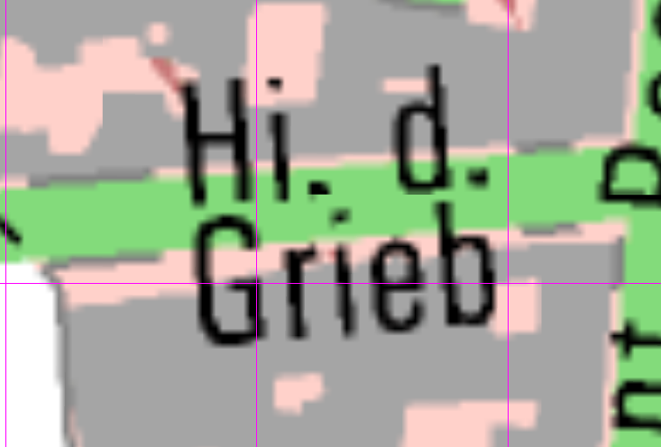

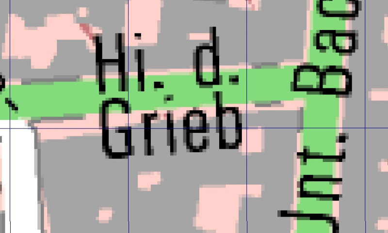

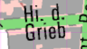

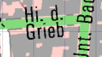

  • Was kann denn das Tiff dafür, dass GM bei Formaten mit Palette auch das skalierte Bild auf 256 Farben klemmt. Benutzt man zum Skalieren den kompletten Farbraum, dann sieht es auch besser aus.
    Edit: Um zu zeigen was ich meine: Die selbe Karte mit 8 Bit Palette (265 Farben). Einmal im 256 Farbraum skaliert. Und einmal im 32Bit RGBA Farbraum.
