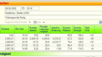

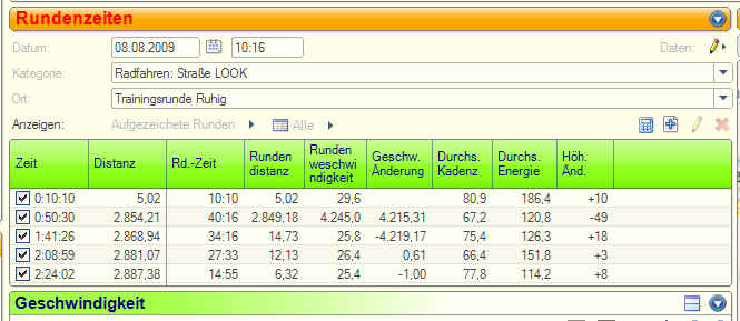

    Schaut mal die beiden Bilder aus Sporttracks an, irgendwie ist der Track kaputt ich finde den Fehler aber nicht.
    Die Summe der gefahrenen km stimmt, aber bei der 2ten Runde wird ein falscher Wert bei den KM (Rundendistanz) angezeigt...:eek:

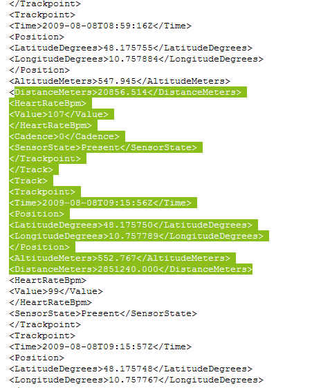

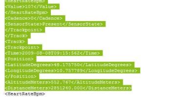

    HIER ist wohl der fehler
    <DistanceMeters> SPRUNG wie korrigiere ich das?
    die Entfernung zieht sich durch den Rest natürlich weiter durch , also einfach löschen geht nicht :(

  • Hallo abraxas64
    Du musst diese Zeile ändern:
    Code
    <Lap StartTime="2009-08-08T08:26:41Z">
    <TotalTimeSeconds>2416.29</TotalTimeSeconds>
    [COLOR=red]<DistanceMeters>2849183.250000</DistanceMeters>[/COLOR]
    <MaximumSpeed>13.563000</MaximumSpeed>
    zu
    Code
    <DistanceMeters>18790.000000</DistanceMeters>
    Der Fehler liegt hier:
    Da hast du eine Pause eingelegt und dein GPS hat einige Kilometer dazugerechnet. Ob diese Punkte noch weitere Fehler generieren weiss ich nicht, aber dann müssten vieleZeilen angepasst werden.
    Bruno
  • Danke Bruno, genau das meite ich mit "der Fehler zieht sich durch" .... ich glaube das ist mir zu doof und ausserdem weiss ich nicht was die genauen KM dann an der Stelle sein müssen, .. oder doch ich muss die Differenz beim Sprung immer abziehen, aber ne das sind zu viele Werte.
    Automatisch lässt sich da wenig machen, oder?
    Was ich nicht verstehe das Sporttracks das in der nächsten Runde dann alles wieder richtig erkennt???
