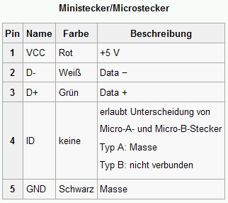

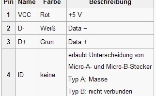

  • In der Stellung "Navi-Modus" ist nur die 5 Volt Versorgung durchgeschaltet, die Datenleitungen des USB-Kabels sind nicht durchgeschaltet. Der Akku wird bei Bedarf mit maximal 500 mA geladen.
    Der Zumo startet zuerst im "PC-Modus", erkennt dann, dass keine USB-Kommunikation möglich ist, bootet dann automatisch erneut und befindet sich dann im Navi-Modus.
    Neue Erkenntnisse.
    Ich habe mittlerweile herausgefunden, was ich machen muss, damit der Zumo in meiner selbstgebauten "Dockingstation" bei der Schalterstellung "Navi-Modus" direkt im "Navi-Modus" startet und nicht zuerst im "PC-Modus".
    Wenn man die Pinne 4 und 5 vom Mini-USB-Stecker über einen Widerstand mit 18 kOhm verbindet, dann schaltet der Zumo versorgungstechnisch im "PowerCable" Modus ein und lädt/verbraucht maximal 1000 mA.
    (Entspricht dem original Garmin Steckernetzgerät.)
    Ist z.B. auch interessant für ein externes Akkupack, wenn man den externen Akku mit maximal 1000 mA belasten möchte.
    Wenn man die Pinne 4 und 5 vom Mini-USB-Stecker über einen Widerstand mit 39 kOhm verbindet, dann schaltet der Zumo versorgungstechnisch im "USB Factory" Modus ein und lädt/verbraucht maximal 500 mA.
    Ist z.B. interessant für ein externes Akkupack, wenn man den externen Akku nur mit maximal 500 mA belasten möchte.

  • Hallo ziphona,
    den 'Mini-Kippschalter 4-polig Ein/Aus/Ein' bekommst du z.B. auch hier:
    Conrad. - Artikel-Nr.: 700060 - 62
    Conrad. - Artikel-Nr.: 705153 - 62
    Reichelt - Artikel-Nr.: MS 500R
    Den Mini-USB-B Stecker habe ich zerlegt und die ursprünglich 4 polige Leitung bis zu Schalter durch eine 5-polig abgeschirmten Leitung ersetzt.
    Die GND-Leitung habe ich nicht mehr über den Schalter geschaltet, da ich den vierten Schalt-Pol für die ID-Leitung mit dem Widerstand benötige.
    Bei einem externen Akkupack bietet es sich an, den Widerstand direkt am Mini-USB-B Stecker anzulöten, dann benötigt man nur eine 2-polige Leitung bis zum Akkupack.
