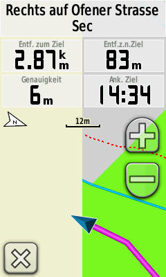

    Heute morgen sind mir auf meiner Teststrecke doch ein paar Kleinigkeiten aufgefallen:
    -er berechnete eine andere Strecke
    -Satgenauigkeit war schneller auf niedrigerem Wert (wieder geschönt?)
    -bei einigen Abbiegepunkten lief das Dreieck nicht ganz mit, die Anzeige sprang um die Kurve
    -beim Abbiegepunkt beim Umschalten war kurzzeitig mal ein Drittel des Bildes rechts / ein Stück des Bildes unten nicht zu sehen.
    Hatte ich bei der 3.15 beta nicht. Muss ich aber noch genauer in Augenschein nehmen. Karten/Einstellungen waren alle identisch.

  • Ich werde wieder auf die bei mir gut funktionierende FW 3.15 beta zurückgehen. Gehts nur mir so:confused: Bei der 3.15 beta hab ich das nicht; mehrfach zwischen den FW gewechselt.
    Nachtrag: nachdem ich die Installation jetzt zum 4 x ausgeführt habe, funzt es normal- siehe posting weiter unten
    Bei der 3.20 FW sah es u. a mit der openmtbmap D wie oben beschrieben so aus bei mir:

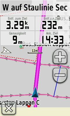

  • @Volker_I:
    Hab die openmtbmap auch, funktioniert soweit auf der 3.20.
    Das einzige was mir aufgefallen ist, dass der Track im unteren Teil des Bildschirms immer verzögert nachgezeichnet wird, ist vergleichbar mit Deinem Bild 2. Ist allerdings auf der OSM Radkarte genauso.Bei der 3.15beta war's nicht so, hier wurde irgendwas beim Bildaufbau geändert.
    Die anderen beiden Fälle hab ich noch nicht erlebt.

  • Ich hab's bei mir nochmals beobachtet: der Kartenaufbau selbst ist in Ordnung, nur der Track wird im unteren Teil des Bildschirms immer verzögert gezeichnet. War bei der 3.15 noch nicht.
