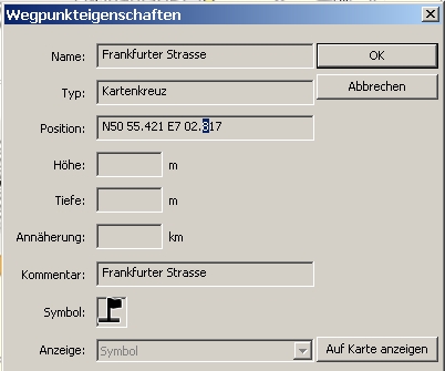

  • Hallo Otto,
    nach einem Update von MapSource (6.15.7) habe ich nun auch die Fähnchen als Wegpunkte (graue).
    Deine Anleitung funktioniert leider nicht. Unter den Wegpunkt-Eigenschaften ist nichts mehr zu ändern. Die Felder bzw. das Symbol sind nicht anzuklicken.
    Gibt es noch eine andere Lösung ??
  • Du musst die Zwischenpunkte (Graue Wegpunkte) immer auf
    eine Kreuzung oder Einmündung setzen. Dann sind im Zumo nur noch Start und Zielflagge zu sehen.

    Ach ja, und noch eines: Graue WP legt man keinesfalls auf Kreuzungen und noch weniger kurz dahinter, sondern möglichst vor Kreuzungen (gesehen in vorgesehener Fahrtrichtung).

    danke für den Tip mit den Kreuzungen. Es funktioniert. Aber etwas komisch ist das schon, denn man muss je nach Zoomstufe genau zielen. Dazu kommt, dass ich lieber Punke auf offener Strasse setze. Wenn man den Punkt etwas in die Einmündung setzt, kommt evtl. ein Abbiegehinweis. Das war auf jeden Fall besser in den alten Versionen von Mapsource gelöst.

  • das programm Unflag, achtung zur MS-Version auch die richtige Unflug 1.7 Laden, löscht alle Fähnchen (Zwischenziele).
    Für mich ist dies jedoch der gleiche Effekt wenn du deine Route als Track übertragst, dann gibt es auch keine Fähnchen, und eine Neuberechung zum nächsten Zwischenziel kannst du dir auch abschminken.
