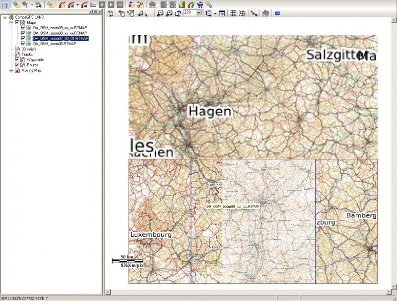

    Schau bitte mal auf den Screenshot, 4 Zoomlevel
    - großes Quatdrat ist zoom06 (ohne _xx_yy)
    - roter Rahmen ist zoom07 (_00_01)
    - blauer Rahmen ist zoom08 (_??_??)
    - helle Karte (senkrechtes Rechteck im blauem Rahmen) ist zoom09
    Wo ist der Haken? Was mache ich falsch?
    Vielen Dank
    Arnd

  • Hallo Arnd,
    hier mal ein Link zu meiner Toolbox - vielleicht kannst du sie brauchen:
    http://www.megaupload.com/?d=NE7GT3ZL
    Die Schönheit der Mathematik besteht in einfachen Regeln. Bei den Zoomstufen ist dies die Verdoppelung jeder Kantenlänge und damit eine Vervierfachung der Fläche.
    Wenn du dich nicht an diese einfache Regel hältst machst du dir nur selber das Karten-Zusammenstellen schwer.
    doch nun zur Praxis . . .
    wir (du und ich) brauchen den Cache von gMapMaker nicht. Wir nutzen die zusammengesetzten Karten mit Ozi-Kalibrierung. Je grösser desto besser (mein netbook hat 8192 x 8192 Pixel als JPG gerade noch geschafft ;)
    Wenn die gewünschte Pixel-Zahl nicht bei gMapMaker angegeben wird dann musst du mit den Koordinaten soweit nach innen gehen bis es passt. Das Bild wird immer aus den 256x256-Schnippseln aus dem Cache zusammengesetzt.
    Du kannst ja mal näher dein Projekt beschreiben und mir die IMP dazu schicken.
    Viel Erfolg
    Anton
  • Hallo Anton,
    es hat geklappt. Vielen Dank für die Infos und die Toolbox. Die Toolbox ist wirklich nützlich (dem eigenen Projekt überlagern, so lassen sich die Kachelgrenzen besser bestimmen).
    Die Prozedur: Erst Herunterladen mit gMapMaker, dann mit CGPSL prüfen, und Koordinaten der nächsten Kachel festlegen, dann wieder gMapMaker,...vom ersten *.map auch ein CGPSL imp-File erzeugen, dann kann man die Kalibration einfach per Copy&pastein das imp-File der Multi-Layer Map übernehmen.
    Hier das Ergebnis: http://www.megaupload.com/?d=ST7JDWF6
    (Darmstadt, 11 Zoomstufen (6 bis 16), OSMARender)
    Genauigkeit meiner Meinung nach perfekt...Ray, schau mal rein. Bei letzter Zoomstufe sehr gute Textqualität, auch auf dem Aventura.
    Generell ist mir aufgefallen:
    - Die Kacheln, die gMapMaker zurückliefert sind an ein gewisses Raster gebunden (man kann also nicht Kacheln mit beliebig freien Koordinaten herunterladen). Wie kommen die Lat/Long-Koordinatenwerte zustande? Deine Toolbox-Kachel passen genau in dieses Raster :)
    - Download als *.png liefert bessere Qualität (spez. bei Texten), jedoch komprimiert *.rmap wieder so stark, dass Texte "rauschen".
    - schön wäre es, wenn man den ganzen Kachelsatz als neues *.rmap speichern könnte (kann man, jedoch leider sind die Farben/Palette zerstört, hängt möglw. mit "Color Bits" zusammen, habe das aber noch nicht untersucht).
    - ist das *.imp irgendwo dokumentiert? Offen?
    - gMapMaker baut für OpenCycleMap keine kompletten Karten zusammen.
    Arnd

    Hallo Ray,
    Ja, das finde ich gerade gut an den Tiles. Niedrige Zoomstufen dienen der Übersicht, hohe dem Detail - in diesem Fall für eine Stadt. Das ganze Bundesgebiet in Zoom-16 wäre ein strammes Ziel. Evtl. kann man den Prozess automatisieren (skripten): Topo-D ade ?
    CGPSL und Aventura stellen das gleichermaßen (gut) dar.
    Zur Genauigkeit der Kalibirierung: Eckpunkte der 1. 256x256 Kachel (Gesamtübersicht) sind identisch mit den Eckpunkten der letzten Gesamtübersicht-Kachel (z.B. 8192x8192)...schon bemerkenswert wie präzise das OSM-System ist.
    Arnd

    Hallo Arnd,
    du lernst die Genauigkeit auch einfacher mathematischer Systeme kennen ;)
    OSM nutzt nur diese Möglichkeiten.
    Zu deinem Beispiel im Einzelnen:
    - warum die Zoom16-Kachel auch beim Herauszoomen sichtbar ist weiss ich auch nicht. Es gibt bei Multilevel-Multitile-IMPs manchmal unerwartete Ergebnisse.
    - bei Level 12 stimmen die Gitterwerte (03_03 und 03_04) nicht. Richtig ist 02_02 und 02_03. Wenn du die Werte berichtigst dann siehst du auch dass bei den gMapMaker-Karten einige Schnippsel fehlen. Diese lassen sich einfach nachladen indem man dieselbe Karte nochmal erstellen lässt
    - für ein erstes Beispiel ist es gut wenn man alle Zoomlevel in der IMP mit Karten definiert. Bei späteren Projekten kannst du die Hälfte davon weglassen. Die dann genutzten Level müssen genauso wie bei einer IMP mit allen Leveln definiert sein.
    - eine echte Nuss ist für mich die Zuordnung der Gitterwerte (Spalte-Zeile). Deshalb habe ich mir die Toolbox gebastelt
