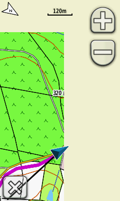

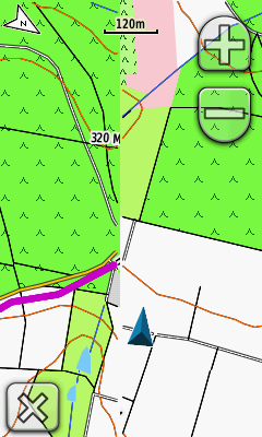

Gestern hatte ich mein 550t das erste mal auf dem Rennrad über den ganzen Tag unterwegs und war wirklich ziemlich über den ersten Langzeittest genervt. Nicht nur, dass man wegen des ewigen Regens kaum noch etwas auf dem spiegelnden Display etwas sehen konnte, so tauchte ein Fehler auf...den ich schon vom Colorado kannte. Die Karte wird nicht mehr aktualisiert und man fährt irgendwann aus dem Bild.
Das passiert ungefähr so alle 2h Stunden im Schnitt, aber was neu ist...beim Colorado reichte einmal zoom in...zoom out und alles was wieder OK. Beim 550t passiert dann das, was auf dem rechten Bild zu sehen ist. Aus-/Einschalten war die einzige Lösung. Der Oregon hat die aktuelle Firmware und die gmapsupp.img ist mit fast 4 GB ziemlich ausgereizt...trotzdem kann das wohl kaum die Ursache sein!

Ja, den Scrollfehler gibt es auch beim Oregon300. Was ich feststellen konnte, war ein Zusammenhang mit den Durchfahren, bzw. Überqueren von Karten-Kachelgrenzen.
Wo ich einen weiteren Zusammenhang vermute: Kartenkacheln können auf dem Gerät doppelt vorhanden sein. Das erreicht man beim Laden einer Karte auf den internen Speicher und zum zweitenmal auf die MicroSD-Karte. Ob man die Karten doppelt drauf hat lässt sich mit den im Oregon aufrufbaren Infos nicht feststellen. Ob eine Abhängigkeit zu dem Scrollfehler besteht muss erst noch bewiesen werden. Dazu müßte noch untersucht werden, ob der Scrollfehler nur bei enabelden Karten oder auch bei disableden Karten auftritt.Gruß aus Freiburg
Erst einmal Danke für das Feedback. Die Beobachtung mit den Kachelgrenzen ist natürlich ziemlich scharfsinnig. Und tatsächlich fand der Vorgang aus den Screenshots hier (N51 27.960 E8 59.560) statt, wo ich von Osten kommend gerade eine Kachelgrenze überfahren hab. Insofern scheint die große Kartendatei gar kein Grund zu sein (eigene Karten liegen bei mir nur auf der SD Karte!).
