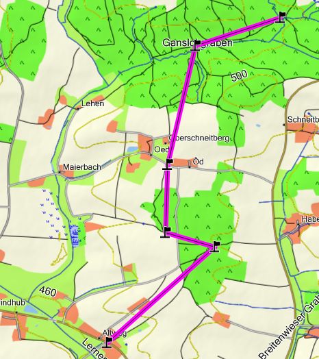

  • Das Off-Road Routing wird meiner Meinung nach oft mit der "Gummibandlinie" anderer Navis verwechselt. Es ist aber eine echte Routingfunktion.
    Sinnvoll ist das Off-Road Routing mit mehreren Zwischenzielen (bis zu 2000!) zu verwenden, wenn man keine Strassen hat, oder keine bestimmten Strassen verwenden will. Man wird mit dem Richtungspfeil oder Kompass zum nächsten Zwischenziel geführt. So kann man z.B. in einer nicht routingfähigen Topokarte den groben Streckenverlauf als OFF Road Route verwenden.
