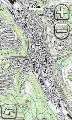

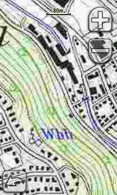

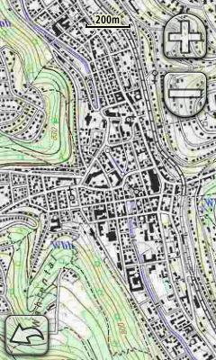

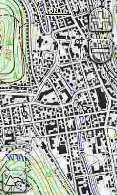

  • @keyman
    Das sieht ja wirklich bis zum 120m Zoom schon richtig gut und kontrastreich aus...so scharf hab es ich bisher nur einen Bruchteil deiner Fläche bekommen. Falls dein Vorgehen nur mehr maschinell ist...geht das aus um
    N52 01.244 E8 31.871
    ? :blush:
    Danke
    Die Topo-Onlinekarten der Vermessungsämter z.B. NRW oder Bayern sind ja zum Teil echt brauchbar, lassen sich aber eben nicht maschinell "abgrasen".

  • Falls dein Vorgehen nur mehr maschinell ist...geht das aus um
    wat, wie meinen?
    hallo keyman,
    Abgesehen davon dass die Garmin-Geräte kein SuperOverlay nutzen können fehlen im KMZ die höheren Level?
    genau, du hast es erkannt!
    kleine Anleitung:
    zunächst habe ich mir mit gMapMaker ein gößeres Gebiet mit der Option "16 slice" und Zoom 16 vom MSN Server
    gezogen und zu späteren verwendung mit Hilfe von Global Mapper als ecw lokal gespeichert.
    Wenn ich jetzt eine Karte für Garmin erzeugen will gehe ich so vor:
    - die ecw in Global Mapper öffnen
    - dann File > Export Raster and Elevation Data > Export JPG
    - dann Reiter Export Bounds > Draw a Box den gewünschten Bereich auswählen
    - als georeferenziertes jpg mit ok speichern
    - jpg in IrfanView öffnen und mit der Batch-Konvertierung nachbearbeiten
    - Einstellungen (Profil für später speichern):
    - jpg Optionen: hoch 100 (Komprimierung/Qualität macht später Global Mapper mit ca. 60)
    - Autokorrektur ein
    - Schärfen 10
    - Gamma 1.30
    - Farbsättigung 200
    - durchlaufen lassen und im gleichen Ordner unter gleichem Namen speichern
    - jpg wieder in Global Mapper öffnen und als kmz exportieren, gleiches Vorgehen wie oben
    - die kmz in zip umbenennen und mit winzip öffnen (nicht auspacken!)
    - alle höheren Level löschen (z.B. "meinekarte_kmz_L3_4_3.jpg" usw.) also alle L3, L2, L1, L0 die L4 bleiben!
    - zip wieder in kmz umbenennen und ab auf´s Gerät

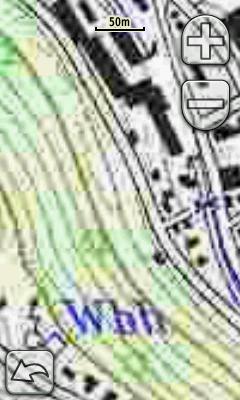

    Fazit:
    - Bildbearbeitung vor kmz Erstellung, es gibt sonst keine homogene Farbwidergabe (Farbkachelung)
    - es dürfen in der kmz keine jpg mit gelben Leerflächen sein (Draw a Box verwenden)
    - die höheren Level des Superoverlay müssen in der kmz gelöscht werden
