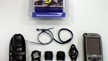

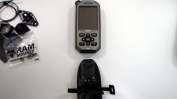

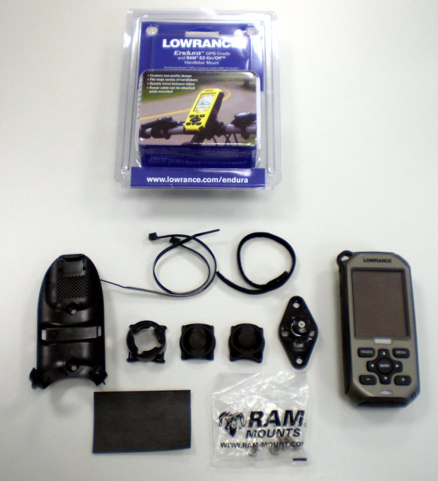

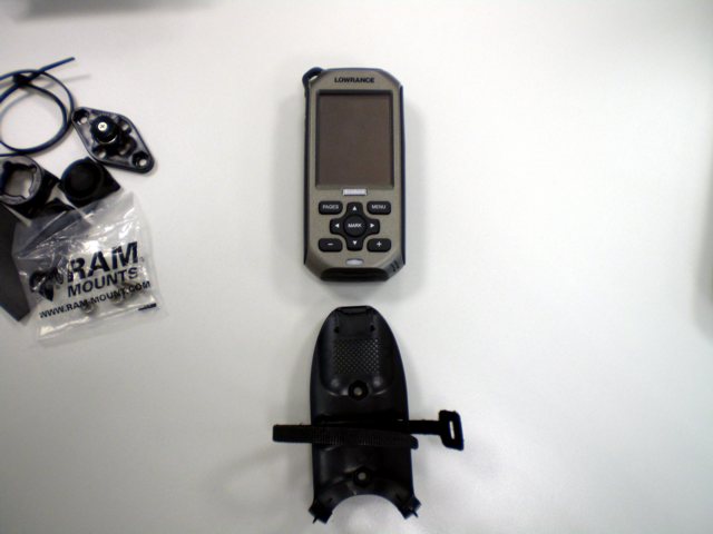

Die Endura Lenkerhalterung made by RAM Mount

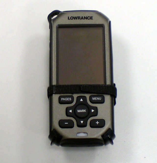

  • Heute ist die originale Lenkerhalterung für den Endura angekommen. Die Halterung wird von RAM Mount hergestellt und passt somit zu den übrigen RAM Mount Programm. Die Schelle wird mit Kabelbindern am Lenker oder Vorbau befestigt. Es sind 2 Passstücke für die Anpassung des Neigungswinkels an den Vorbau beigelegt. Es ist der dreh- und arretierbare Quicklock Adapter dabei :tup:
    Zur Sicherheit kann der Endura mit einem Klettkabelbinder gesichert werden.
    Gruss, Matz

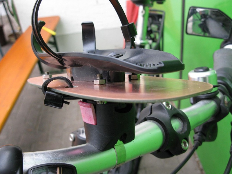

  • ... der Halter ist jetzt am Vorbau :D geile Konstruktion. Wie ist das mit dem Vibrationen bei Dir Jürgen? Mir scheint der Federdruck etwas lasch zu sein. Vibrationsentkoppelung hin oder her. Hast Du das schonmal Downhill getestet. Ich hoffe immernoch auf brauchbares Wetter zum WE ;)
    Gruss, Matz
  • So ein Grobmotoriker bin ich eigentlich nicht ;)
    Die Feder ist weich aber hält im Gelände bestens und federt Stöße auf das Gerät gut ab. Einen Tick härter fände ich auch nicht verkehrt.

  • Jürgen,
    ich habe mit der Halterung ein bischen getestet. Mit der Schraube an der Unterseite kannst Du die Federvorspannung einstellen. Ich denke die Nasen würden unter einer zu starken Spannung leiden. Ich habe so justiert, dass der schwarze Zylinder etwa 1mm unterm Gehäuse seinen Ruhepunkt hat. Ich denke das der Kompromiss zwischen Steifigkeit und minimaler Belastung der Nasen so optimal ist.
    Gruss, Matz
  • gerade so eben vorm Regen wieder angekommen :D
    Ich habe die Halterung gnadenlos durchs Gelände gescheucht. Dabei habe ich den Zylinder jetzt mit der Unterkante bündig zum Gehäuse eingestellt. Der Endura federt mächtig, übt damit aber weniger Belastung auf die Haltenasen aus. Ich denke das wird so halten :tup:
    Gruss, Matz
  • welcher Regen ? ;)
    In der Einstellung sitzts, paßts, wackelts aber hat keine Luft. Das hält ganz sicher.
  • ich habe just eine 2. Kupplung als originales RAM Mount Teil bekommen. Die Feder ist so hart, dass es sehr wahrscheinlich ist, das die Nasen unter der Belastung brechen werden. Wenn sich die Feder mit normaler Daumenkraft fast nicht mehr eindrücken lässt, sollte man tauschen, oder ein schwächere Feder einsetzen.

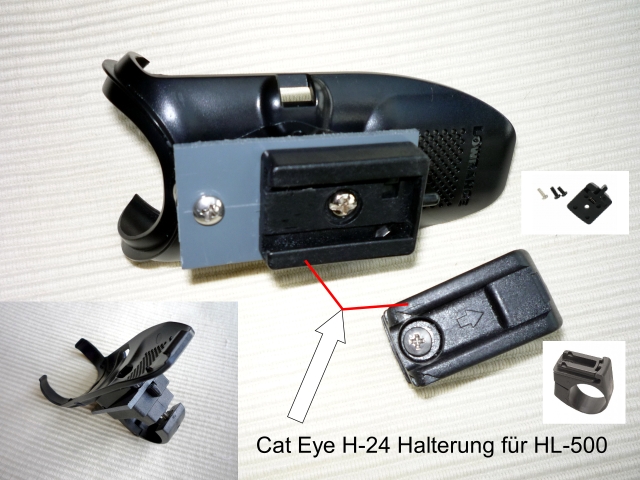

  • Kabelbinder hinüber und Gummi löst sich auf ? Da hatte ich wohl Glück, die Teile von einer Cateye-Lampe genommen zu haben, die gerade in der Werkzeugkiste lagen ...
    Übringens ist es besser die Kabelbinder so einzufädeln, dass sie später beim Festziehen nicht innen extrem gespreitz werden. Auf diese Weise ist mit am Bike öfter mal der Kadenzsonsor flöten gegangen.
    Gruss, Matz

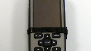

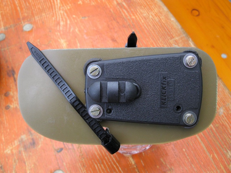

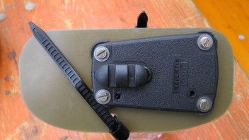

    Ich hatte bisher keine Probleme mit der Halterung. Das Vibrieren am Bike ist nicht der Hit. Ich kann aber das Einweckgummi von Magicmaps empfehlen. Sieht zwar wabbelig aus, hält aber gut und vibriert kaum, wenn man die Schlingen am unteren Displayrand zusammenführt (siehe Bild von Matz):
    [Blockierte Grafik: http://2.bp.blogspot.com/_rHXZTOukqNI/TG6rYZagIBI/AAAAAAAAAAo/n7CQ1j0vAD0/s1600/wr001.jpg]
