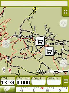

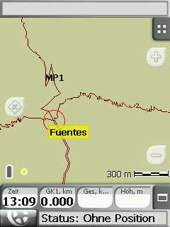

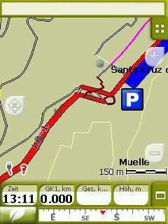

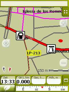

Die MP kannst du auch haben.Hier mal paar Bilder der Map auf den Aventura:
Bild 1 zeigt einen POI (Trinkwasser) ohne Icon, Wanderwege (braun) und eine nicht asphaltierte Piste (braune Doppellinie mit weiser Füllung).
Bild 2 zeigt das auch Einbahnstrassen angezeigt wird und das Icon für Parken. Bundesstrasse (rot), Küstenlinie, Landstrasse (gelb) und kleine Strase (weiss), Fussgängerzone (lila).
Bild 3, Icon von Bank und Tanke.
Bild 4, Icon für Einkaufen, wenn man den Zoomlevel zu hoch einstellt.Ray
