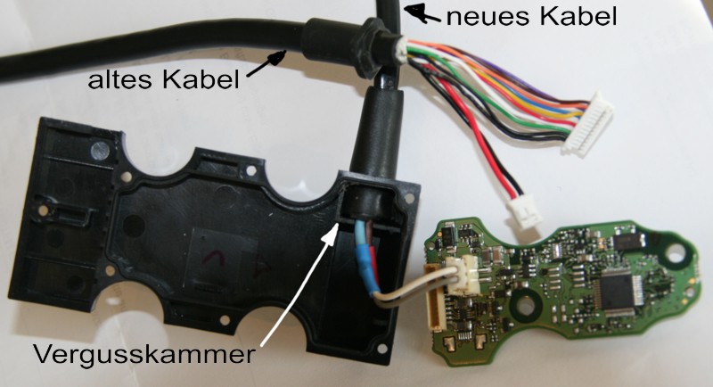

Motorradhalterung modifizieren (Anschlußkabel)
  • ach haste ?
    ich nicht :(

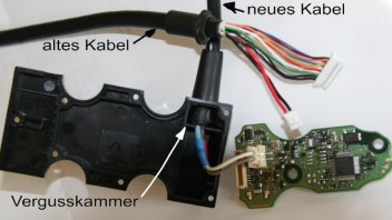

    Den Stecker hab ich übrigens aus einem alten Anrufbeanworter.
    Der 12 Polige Stecker fehlt mir noch ( zum brücken )
    Ich wollte das orginal nicht beschädigen , falls ich mal wegen Verkauf zurück rüsten muss.
    Kostet immerhin 80 Tachen das ganze Ding.
    Gruß Karsten
  • wenn Interesse besteht kann ich dir Stecker und Vergussmasse besorgen :)

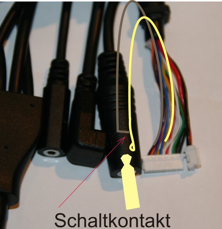

  • Ok Ok , hier noch mal ne Skizze wie ich das meine.

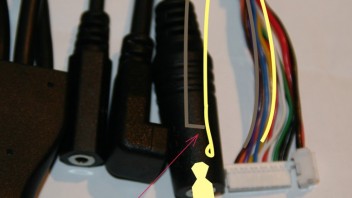

    Bei dem Orginalkabel wird innerhalb der Klinkenbuchstenbuchse ein Kontakte geöffnet wenn der klinkenstecker eingeführt ( schönes Wort... :D ) wird. Das bewirkt das das Navi verstummt und der Ton nur noch über
    den Kopfhörer wiedergegeben wird.
    Es genügt ergo nicht einfach nur alle Leitungen zu kappen.
    Man muss die Braune und die gelbe Ader brücken, damit man das Navi wieder spricht ;)
    Besser erklärt ?
    Gruß Karsten

  • Ach ihr meint ob buetooth nicht mehr möglich ist bei gestecktem Kopfhörerstecker ?
    Ich hab noch kein BT Set muss ich noch kaufen.
    Das einzigste was ich sagen kann.
    Wenn ihr einen Kopfhörer hab und BT-Kopfhörer und 660 habt.
    einfach Kopfhörer stecken und mit BT Headset verbinden und gucken
    was passiert.
    Das einzigste was ich zur Zeit sagen kann ist:
    Wenn man das Orginalkabel zerschneidet oder sonstwie trennt, und nicht
    braun und gelb brückt, gibts kein Ton auf dem Gerätelautsprecher.
    Und was ich auch noch mit Sicherheit sagen kann ( weil durchgemessen )
    bei nichtgestecktem Kopfhörer -> Braun und gelb haben Kontakt.(sind gebrückt )
    bei gestecktem Kopfhörer -> Braun umd gelb haben keinen Kontakt.
    Vielleicht kann sich ja mal einer von euch die Mühe machen , und nen Kopfhörer stecken und BT Headset anschließen und gucken was passiert.:D

  • Hallo Gemeinde,
    bei meinem ZUMO 660 verhält es sich so, wie in den vorigen Posts beschrieben.
    Nix eingegesteckt: ZUMO Lautsprecher.
    KABEL-Kopfhörer eingesteckt (Am Anschluß der Motorradhalterung): ZUMO Lautsprecher aus (Weil dann der geschleifte Draht geöffnet wird).
    Bluetooth (aktiv) VERBUNDEN mit BT-Kopfhörer: ZUMO-Lautsprecher oder Kabelkopfhörer aus (BT hat sozusagen Priorität).

    Ich habe nämlich im Winter das Kabel einfach vor dem "Knubbel" durchgeschnitten und nur die beiden 12V Kabel auf einen MagCode Stecker aufgelegt, da ich die anderen Kabel wegen Bluetooth nicht benötige.
