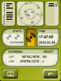

hallo freeday,
dann vergleiche mal:
[Blockierte Grafik: http://mac-im-netz.de/files/90vH.jpg] [Blockierte Grafik: http://mac-im-netz.de/files/80vH.jpg]
hallo freeday,
