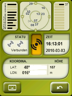

Signalstärke unter freiem Himmel (Vollausschlag)
  • Beim "Forschen" nach dem Antennentp und seiner Richtcharakteristik ist mir nun folgendes aufgefallen.
    Selbst unter freiem Himmel (keine Bäume, Schluchten,...) gibt es bei keinem einzigen Satelliten eine VOLLAUSSCHLAG (bezüglich Signalstärke.)
    Geprüft an versch. Tagen und auch bei blauem klarem Himmel. (mit und ohne SD Karte, Gerät auch "gestiftelt/resetted")
    Irre ich da oder gab es in den alten Versionen/Firmwares sehr wohl auch Satelliten mit Vollausschlag.
    [Blockierte Grafik: http://image-upload.de/get/zBkmjU/b620f7d146.jpg]
    Habt ihr am Aventura zumindest bei einigen Satelliten Vollausschlag ? - Danke!

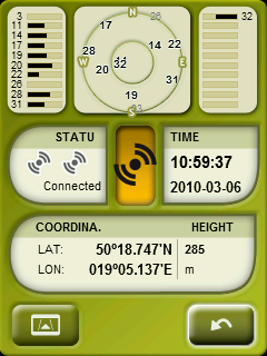

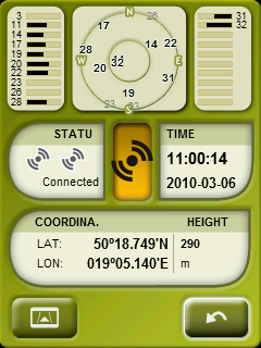

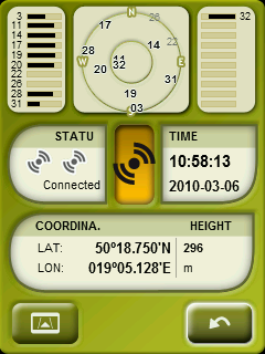

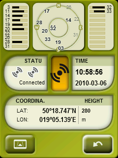

  • Unsere Geräte dürften ident sein - Das war der Status von heute früh - detto kein Vollausschlag:
    Bei mir in PL war die Anzeige sehr aehnlich - also einige Signale ca. 80% max.
