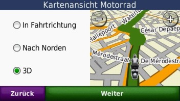

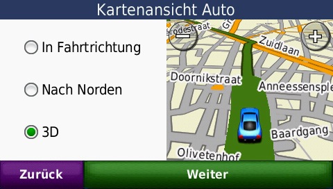

  • Habs nochmal reproduzieren können.
    Der Zumo ist einfach zu langsam :cool:
    Es hängt mit der 3D-Ansicht (siehe auch "langsamer Aufbau der Karte" https://forum.garmin.de/showthread.php?t=2863) und voheriger Vorschau der Route (Vorschau) zusammen.

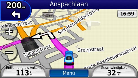

    Wenn ich in der 3D-Ansicht mit eingeschaltetem Auto-Zoom eine Motorradroute sofort mit "Los" starte siehts gut aus: Bild1

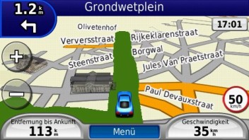

    Wenn ich mir aber vorher die Route mit "Vorschau" angucke und dann auf "Los" tippe siehts so aus: Bild2
    Erstmal nicht besonders auffällig - grün überdeckt magenta.

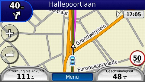

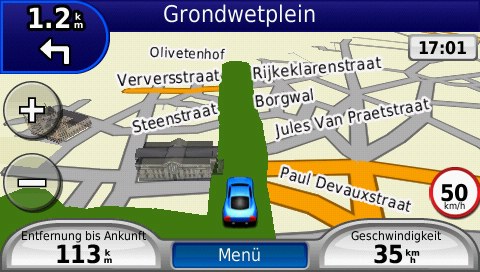

    Wenn dann aber der Auto-zoom eingeschaltet ist, oder man selber hin- und herzoomt siehts so aus: Bilder 3,4 und 5 :eek:

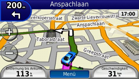

    In der 2D-Ansicht passiert das nicht, sondern bei vorheriger Vorschau der Route überdeckt das Grün lediglich die magentafarbene Route bzw. liegt öfter mal ein bischen neben ihr: Bild6
