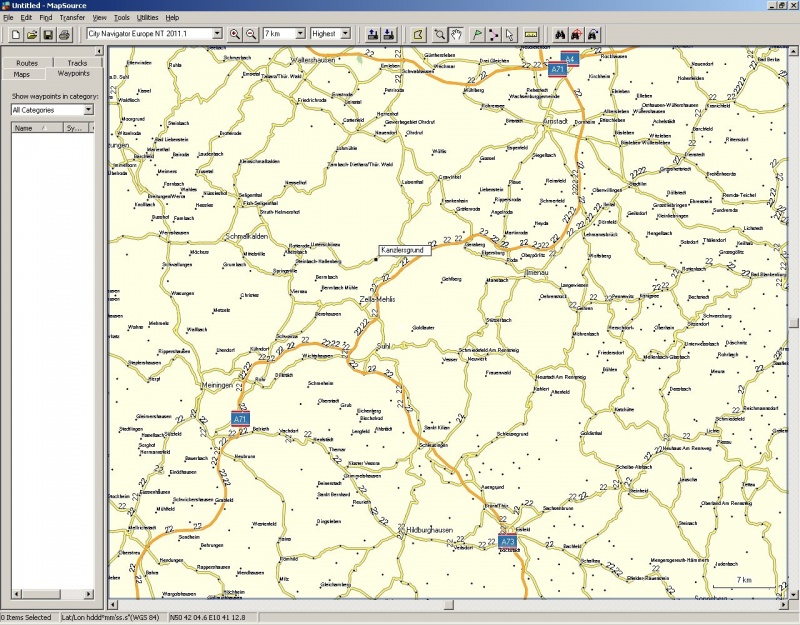

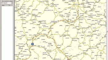

    ich habe gestern das Update ausgeführt. Habe zur Zeit 2 Karten in MS geladen: CN 2009 und CN 2011.1.
    In der Classic ist die Ansicht auch alles normal.....schalte ich um auf die NT Variante, dann sehe ich plötzlich neben den Bundesstraßen und Autobahnen in regelmäßigen Abständen eine "22"....und zwar in allen Zoomstufen... Was ist das??

  • Hallo, auch bei mir die total veränderte Optik und die komische "22" :confused:

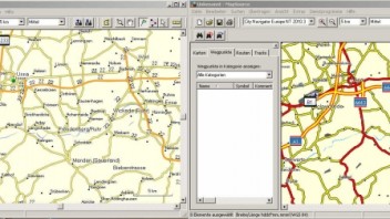

    Ein paar Worte zur Projektion. MS 6.15 hat bei den meisten Karten den Projektionswinkel bei 35° Nord angesetzt (so Straße von Gibraltar). Je weiter man sich von diesem Grad wegbewegt hat, desto größer wurden die Verzerrungen. Bei der CN Europe z.B. waren da halt Deutschland, Österreich ein wenig, Norwegen, Schweden etc. noch mehr verzerrt.
    6.16 nimmt jetzt die Mitte der Karte als Projektionswinkel, im Fall der CN Europe sind das etwa 47° (so Höhe Bodensee in etwa). Dort ist die Darstellung unverzerrt. Die Kanarischen Inseln sind jetzt verzerrt, und Nord-Norwegen sieht zwar jetzt etwas besser aus, aber eine Verzerrung ist auf jeden Fall noch zu erkennen.
    Wie ihr also schon merkt, ist das keine Patentlösung. Ich denke, für die meisten Nutzer in Europa ist die Verzerrung jetzt deutlich weniger Wir werden hoffentlich bald eine Lösung finden, die die Verzerrung für alle Gebiete erträglich macht.
    Man kann in MS 6.16 Strg-Alt-A verwenden, um den Projektionswinkel auf einer per-Karten-Basis festzulegen. Wer also unbedingt die Kanarischen Inseln unverzerrt sehen möchte, trägt dort 28° ein und startet MS neu.

    Die 22 (oder 71) stellt uns vor ein Rätsel. Wir hatten ein paar vereinzelte Berichte darüber in der Beta, konnten das aber nicht reproduzieren. Es sieht so aus, als ob das doch bei relativ vielen Nutzern passiert. Es ist aber wohl PC-abhängig. Ich habe die exakt gleiche Karte, den gleichen Zoom- und Detaillevel und bei mir sehe ich keine 22.
    Wir arbeiten dran...

    ...ich habe bei mir unter "Voreinstellungen"- Anzeige, mit den Einstellungen etwas gespielt....und nun habe ich die "22" nicht mehr....allerdings ohne Zusammenhang...ist nicht wieder reproduzierbar.... ich dachte schon, ich brauche eine neue Brille....

    Habe auch mal mit den Einstellungen gespielt. Tiefenangaben anzeigen oder nicht. Danach war die 22 auch kurz weg. Aber einmal in der Karte den Zoom verändert schon war die 22 wieder da.
  • Ich habe die 22 auch überall (Wien Umgebung). System WIN-XP alle Updates.
    Z.B. Zoom 3km/Details hoch. NB: Bei der Detailanzeige "am höchsten" ist der Fehler nicht reproduzierbar.

    Bei mir XP Pro SP3 Englisch. Die 22 erscheint bis einschliesslich 7km, ich glaub ab 1km. Kann's nicht mehr nachstellen, hab wieder die 6.15 drauf. Map Detail stand auf Highest.
