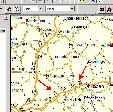

    P.S. Allerdings ist die "22" ab einer gewissen Zoomstufe (z.B. 3km/Kartendetaileinstellung: höher) noch nicht weg...... :confused::confused:

    22.22.22.22.22

    MapSource erscheint oft in einem "leicht fortgeschrittenen Betastadum". Typisches Beispiel ist da das 22er Problem. Das wird wohl der Grund sein, weshalb es so viele MS Versionen gibt. Nicht nur desshalb empfiehlt sich die Parallellinstallation. Erst die Soft ausgiebig testen und wenn alles so funktioniert wie gewünscht (oder versprochen) die Vorgängerversion löschen. Dies erspart langwierige Deinstallationen und auch ernsthafte Probleme, wie "damals" bei der MS 6.14.1 die sich bei manchen standhaft weigerte von der Platte geschmissen zu werden.
