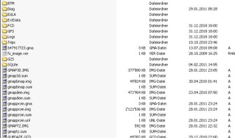

  • Hätte da mal eine Frage an alle Nüvi3790- Besitzer.........???:confused::confused::confused:
    Ich habe gester das nüMaps Lifetime auf myGarmin.com freigeschaltet. Alles ohne Probleme.
    Aber jedesmall wenn ich ein Kartenupdate mache habe ich danach ca. 750MB weniger Speicher zur Verfügung. D.h. nach dem nächsten Update
    ist mein Gerät bereits voll und ich habe erst 2 Updates installiert.....
    Das kanns doch nicht sein?? Ist das bei euch auch so?
    Und einfach irgendwelche Dateien zu löschen- da bin auch nicht wirklich Fan davon??
    Ich möchte mal gerne wissen wie das bei euch so aussieht? Habt ihr das selbe Problem?? Was macht ihr dagegen? Werden die alten Kartendaten nicht gelöscht? :confused::confused::confused:
    Was tut ihr dagegen? Ich bin sonst eigentlich hellauf begeistert vom Gerät.

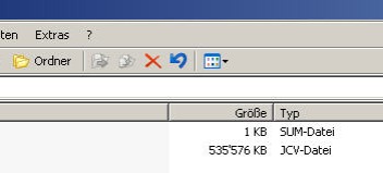

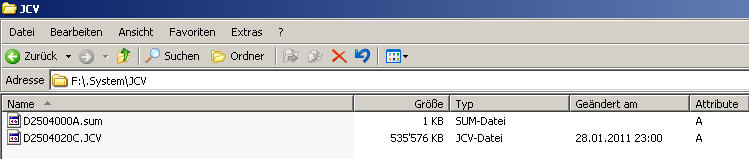

  • Hallo HeinzH
    Das habe ich bereits gemacht. Konnte keine alten Dateien finden. Lediglich zwei Dateien im Ordner JVC eine ist um die ca. 30Kb und die andere ist ziemlich gross. Die Datums der beiden Dateien waren ebenfalls auch aktuell!
    Hast du ebenfalls das selbe Problem beim Kartenupdate? Oder bin ich hier der einzige im ganzen Forum der dieses Problem hat??:confused::confused::confused:
  • Hast du ebenfalls das selbe Problem beim Kartenupdate?
    Nein, mein Navi hat keine JCV Dateien. ;) Die stehen aber bei so einem Problem immer an erster Stelle der Verdächtigen. An zweiter Stelle beim 3790 die ASR Dateien.
    Schau mal in diesen Beitrag im Garmin Forum und da in den Beitrag #6. Vergleich mal den von dem Mod angefügten Anhang mit den Dateien auf deinem Gerät. Vielleicht findest du so die Speicherfresser.

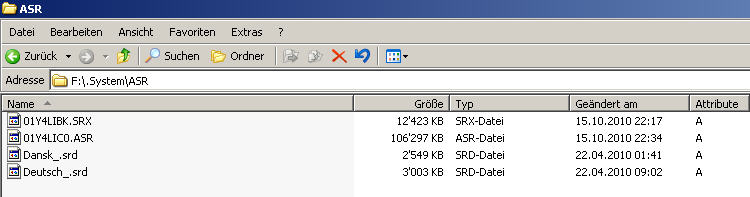

  • 1. Sichere den gesammten Naviinhalt auf ein LW im PC oder USB Laufwerk.
    2. ASR Dateien, du brauchst für Deutsch nur diese 3 Dateien:
    01Y4LIBK.SRX
    01Y4LIC0.ASR
    Deutsch_.srd
    Solltest du ein Ecoroute HD haben könnens auch mehr sein.

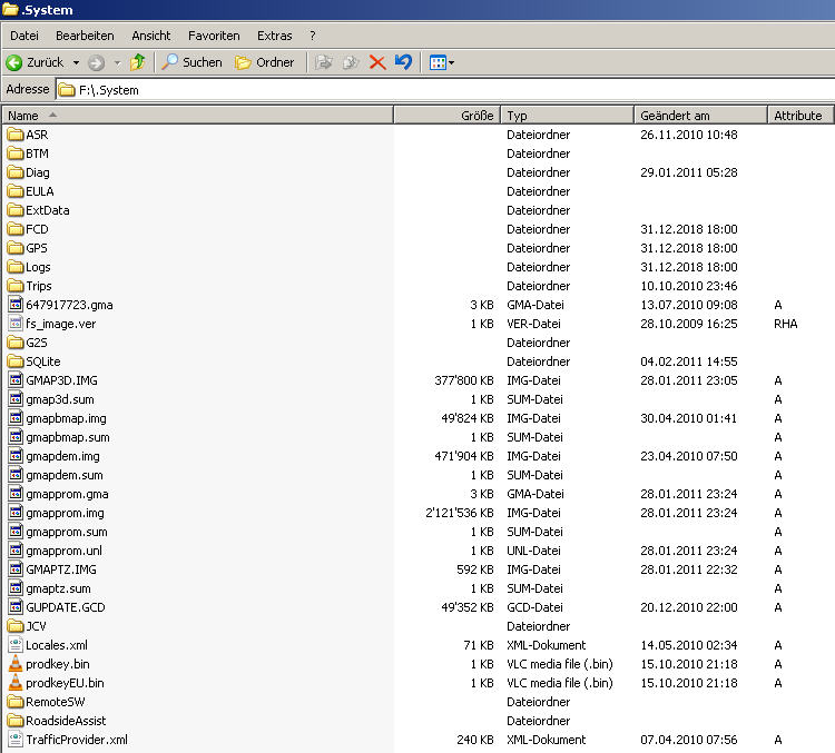

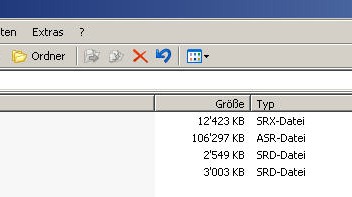

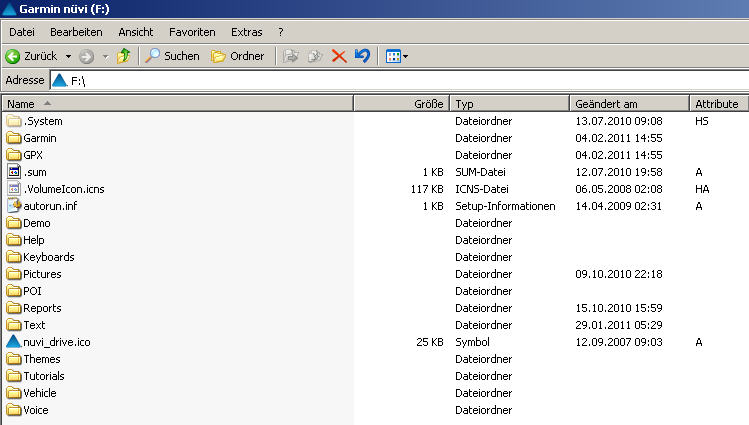

  • Hallo Claude
    Habe mal nach deiner Anleitung die Daten nach einer Komplettsicherung gelöscht.
    Und jetzt sind bei mir auch wieder einige GB frei.
    Das Problem bei mir waren die ASR-Dateien! Die haben so ziemlich viel Speicherplatz gefressen.
    Habe noch ein paar Bilder angehängt wies momentan auf meinen Navi ausschaut. Seht mal rein und meldet wenn ich evt. noch mehr löschen könnte.:D:D
  • Die Dansk_.srd hast wohl vergessen ;)
    Hast alle nicht deutschen Dateien in F:\HELP gelöscht?
    in F:\Toutorials kannst alle *.glx löschen die nicht de_DE heissen
    hast unter F:\Pictures die Beispiel Bilder gelöscht? (braucht au keiner) ;)
