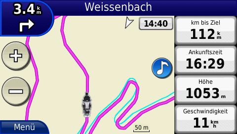

    Ich hab´ mal ein Beispiel von mir drangehängt
    Gruß Dieter

  • Bei meiner letzten Italientour hatte ich das Phänomen auch festgestellt. Ein paarmal hatte das Zumo nach einer längeren Tunneldurchfahrt die Straße nicht mehr getroffen. Der aufgezeichnete Verlauf lag (ähnlich wie bei dem geposteten Bild) um einiges versetzt zur Strasse. Ich dachte auch, dass er nur wieder einen ordentlichen Empfang bräuchte. Aber auch nach ca. 20 Minuten hat sich das Problem nicht beseitigt. Ich habe das Zumo ausgeschaltet und wieder eingeschaltet und dann war alles wieder gut. Ich hatte das Problem aber bestimmt 7 oder 8 mal.

  • Hallo Duc,
    ist die geplante Route neben der Straße oder fährt er neben der Straße (Track)? Natürlich laut Navi, nicht tatsächlich.
    Gruß Dieter
