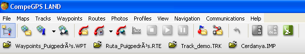

    Der Versionseintrag in den Dateieigenschaften der CompeGPSLand.exe zeigt das übrigens auch schon.
    Die Cacher warten ja evtl. schon seit Erscheinen der TwoNav 2.2 auf die offizielle Unterstützung mit CGPSL 7.1*, welche im TwoNav Manual 2.2 (Abschnitt 11.6.1) ja auch avisiert wurde.
    Bisher ist das ja nur in den Betas der Fall.
    Die 7.0.4 zeigt genau wie die 7.0.9.f auch diese Favoriten-Ordnerzeile.
    Eine Anlagemöglichkeit in CGPSL habe ich bisher nicht gefunden. Nur die Möglichkeit diese zu löschen oder öffnen.
    Die Favoriten-Ordner korrespondieren mit dem Eintrag
    [Files]
    Favorites_Files=.....
    in der GPS.ini
    Im Gegensatz zur Beta 7.0.9.f zeigt die 7.0.4 übrigens hier einen Zeichendarstellungsfehler( evtl. nur bei mir ?)
