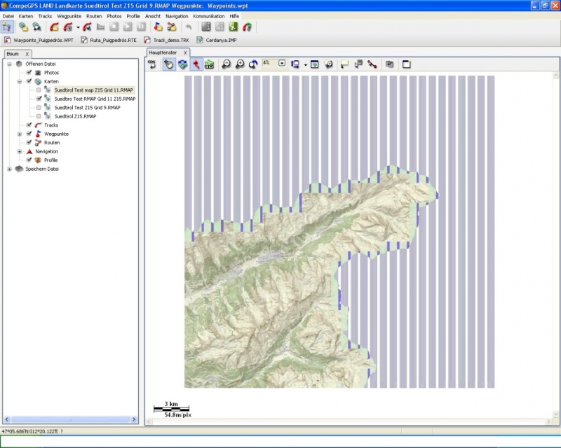

  • Das mit dem rmap von Mobac ist ja genial.
    Jedoch habe ich ein Problem.
    Beim "Karten zusammenführen" mit CGPS, der downgeloadeten
    rmap-Kartenteile von Mobac, da hat die Karte dann überall so hässliche Streifen, die auch noch in den Kartenabschnitt hineinragen.

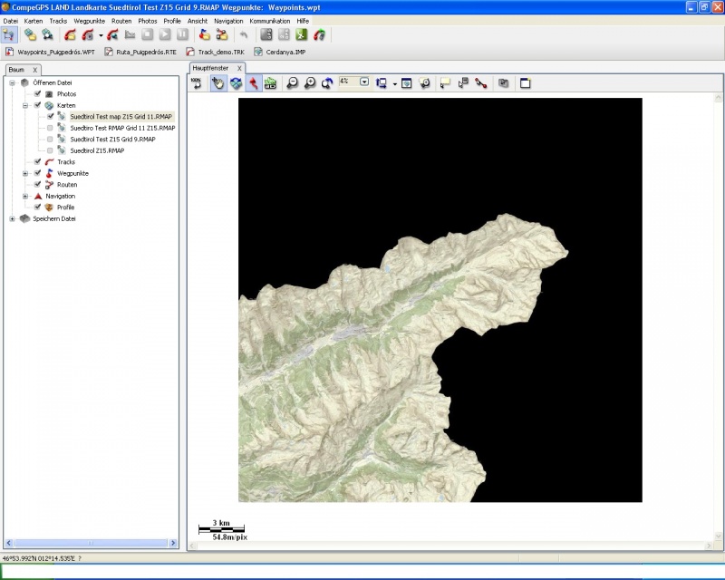

    Mit den, über Mobac downgeloadeten map/png-Kartenteilen, die ich mit CGPS in rmap umgewandelt, und dann "zusammengeführt habe, bekomme ich einen sauberen schwarzen Rand.
    Mach ich etwas falsch?
    Gruß, Reto
  • Also,
    es scheint an der Karte Outdooractive.com (South Tyrol only) zu liegen.
    Denn mit dieser lässt sich auch keine Multilyer Karte nach "chris.50" erstellen. Das Ergebnis sieht dann noch bescheidener aus, die Streifen, die in meinem vorherigen Beispiel nur in den Rand der Karte hineinragten, ziehen sich in manchen Zoomleveln über die komplette Karte. Schade.
    Beim Download von zwei Multilayer Karten von Outd.act. gleichzeitig, stürtzt mir Mobac ab. Bei Map+ (Switzerland) ist das kein Problem.
    Mehrere Multilayer Karten, auch von z.B. Map+ (Switzerland), lassen sich auch nicht mit CGPS zu einer Karte zusammenführen, bzw. geht schon, jedoch bleibt nur ein Level übrig. Auch schade.
    Gruß, Reto
