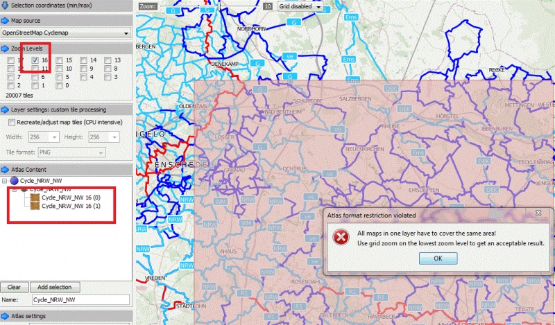

  • Es sieht so aus, als wären die gleichnamigen Layer (?) das Problem.
    Nein. Wenn du RMAPs mit mehreren Layern erzeugen willst, müssen alle Layer (in deinem Beispiel: Cycle_NRW_NW) genau die gleiche Fläche abbilden, außerdem müssen die Layer jeweils in einem Stück sein, was bei dir nicht der Fall ist. Stelle in den Einstellungen eine ausreichend große Kartengröße ein, so daß Mobac keine Kachelung (in deinem Beispiel die Namen mit dem Index (x) unterhalb des Layernamens) vornimmt. Dann wähle die Fläche anhand des Gitters des Layers mit der niedrigsten Zoomstufe, die du haben möchtest, und ziehe dabei den Auswahlrahmen möglichst nah an der gewünschten äußeren Grenze der Fläche auf. Siehe auch hier.

  • Dank Eurer Tipps bin ich soweit, dass ich aus der OpenStreetMap CycleMap einen Kartenausschnitt für TTQV erstellen konnte.
    Mobac bietet auch das Format TwoNav an, das ich brauchen würde.
    Aber leider kommt dann eine Fehlermeldung.
    "All maps in one layer have to cover the same area! Use grid zoom on the lowest zoom level to get an acceptable result."
    Kann mir da jemand helfen?
    Danke
  • Hallo Eugen,
    die Cycle-Map besteht aus mehreren Layern. Das Grid kann dir helfen die richtigen Grenzen der Ausschnitte zu finden.
    übrigens: ich kann den Screenschot nicht sehen solange er auf deiner Festplatte liegt ;)
  • "All maps in one layer have to cover the same area! Use grid zoom on the lowest zoom level to get an acceptable result."
    Hallo Eugen,
    lies einfach mal die letzten paar Beiträge vor deinem Beitrag.
    Wenn du Bilder hier einstellen willst, mußt du die entweder als Anhang ins Board hochladen oder irgendwo auf einem anderen Platz im WWW ablegen und dann hier verlinken. Du kannst nicht auf deine lokale Platte verlinken. ;)
