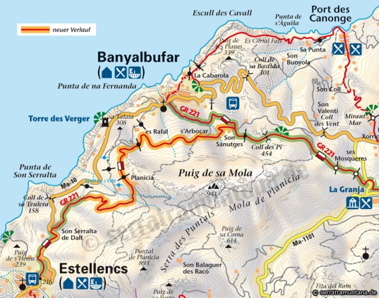

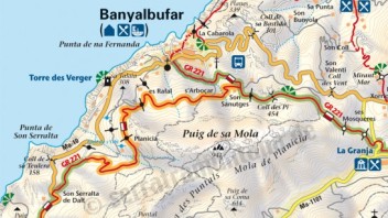

Auf Höhe Banyalbufar ist der GR221 auf der bisher bekannten Route gesperrt.
Angeblich führt aber die neue Route über die Finca Planicie, welche von der Regierung aufgekauft worden sei.

Irgendwo habe ich eine Beschreibung des neuen Verlaufs des GR221 gefunden. Siehe Anlage.

Möchte kurz informieren, dass ich in Mallorca/Banyalbufar am Einstieg in die neue Führung des GR221 über die Finca Planicia war. Allerdings war es nicht möglich, wie gedacht dort hoch zu fahren. Der Weg war mir selbst für den Corsa zu schmal. So sind wir 45 Min. bei 25 Grad Hitz dort hoch. Von 120 m (Banyalbufar) auf 355 m (Son Sanutges) in 39 Minuten.
Wir haben den Einstieg in die neue Wegführung gefunden, die aber nicht ausgeschildert ist. Ist aber sehr verwachsen und kein Fahrweg, wie teilweise beschrieben wurde.
Aufgrund der Hitze haben wir uns die weitern ca. 2 Std. gespart und werden das dann im Febr.2012 nachholen.
