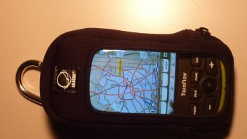

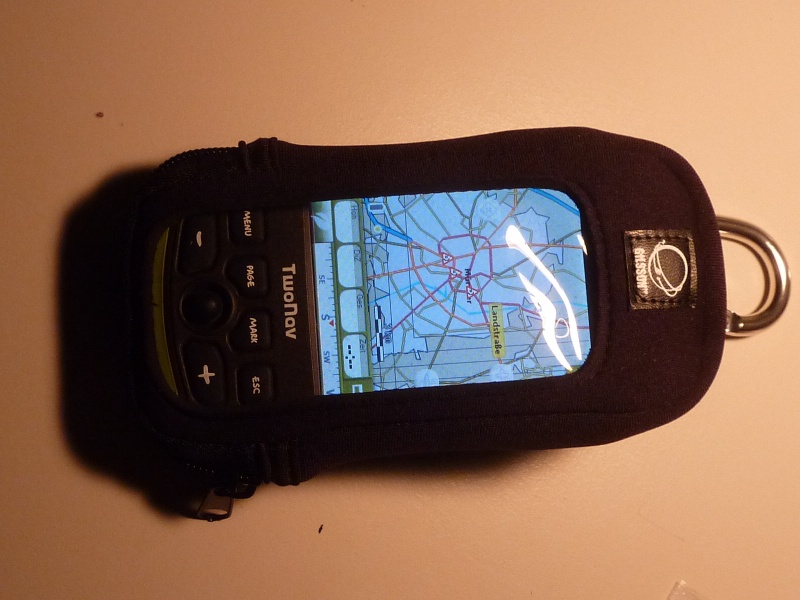

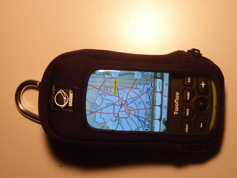

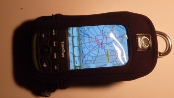

  • Nicht direkt, für mein 76CSx habe ich eine Gilsson-Neopren-Tasche.
    Wie so was aussieht siehst Du hier. Mal runterscrollen. Ich kann heute Abend mal schauen, ob das Aventura in die Garmin-Tasche reinpasst.
    Gruß Jürgen
