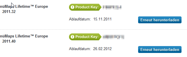

Bezüglich des Garmin Kontos, steht nach dem Update der download des 2011.30 Updates nicht mehr zur Verfügung.
Die 2011.30 war die erste Version, die den verlängerten Downloadzeitraum von einem Jahr hatte. Die sollte also auch bei bis irgendwann im November 2011 mehrfach heruntergeladen werden können. Wenn wir tatsächlich von derselben Version reden (und nicht von der 2010.30) stimmt in deinem Konto etwas nicht und du solltest dich mit Garmin in Verbindung setzen. -
