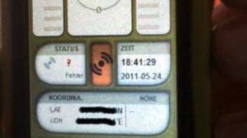

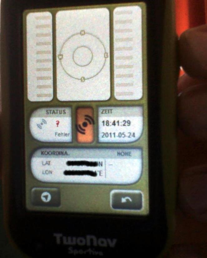

  • Hallo zusammen....
    Bin immer mehr entäuscht von dem Sportiva! Beim einschalten findet er die Sateliten schnell, aber nach einer Minute steht auf dem Display ein ? ! Fehler beim Emfang, steht dann da?!
    Abhilfe wäre ein/ausschalten oder Akku raus (2-3 mal). Und dann klappt es auch. Nicht immer.
    Hat er die Sateltiten, bleibt er fast immer stabil. Manchmal verliert er auch wieder das Signal (Fehler steht dort dann). Dann mache ich nix und es dauert bis zur einer halben Stunde, dann fängt er sich wieder.
    DAS war früher nicht so. Hatte nie Emfpangsfehler bei Sateliten.
    Das ärgert mich immer mehr, weil ich auch keine Lösung mehr weiss.
    Habe keine Extra Speicherkarte. Nichts.
    Meine Duisburger Karte ist intern. Zeigtr auch alles korrekt an.
    Mein Sportiva ist auf dem letzten Stand.
    In Beiträgen habe ich immer wieder etwas darüber gelesen, aber....???
    Hat einer noch Ideen??????
    Gruß der Entäuschte.........
