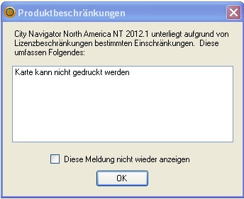

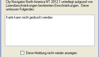

  • ... bekomme ich diese Meldung ...
    Die Meldung ist normal.
    ... und ein leeres Kartenfeld
    Wahrscheinlich wird BaseCamp sich noch "in Europa aufhalten". Hast du mal rausgezoomt bzw. die Karte westlich verschoben?
