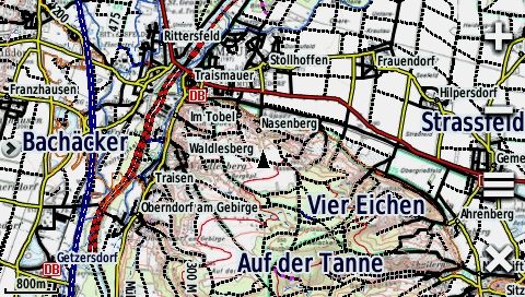

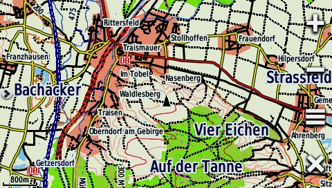

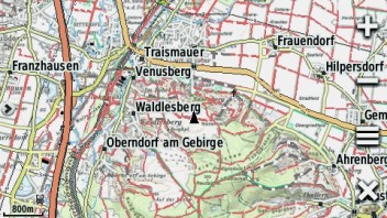

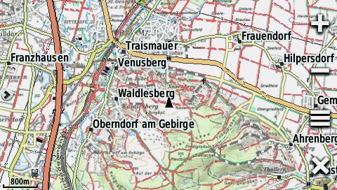

    Gibt es für die openmtbmap ein Typfile das sehr kontrastreich ist.
    Denke da an so gut sichtbare Wege wie oben links und unten rechts.
    Beispiel am Montana:
    links oben: Topo-A-v2-mit custom Typ mit Raster Bergfex rechts oben: openmtbmap mit Raster Bergfex
    links unten: openmtbmap rechts unten: Topo-A-v2-mit custom Typ
