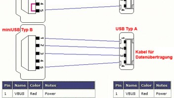

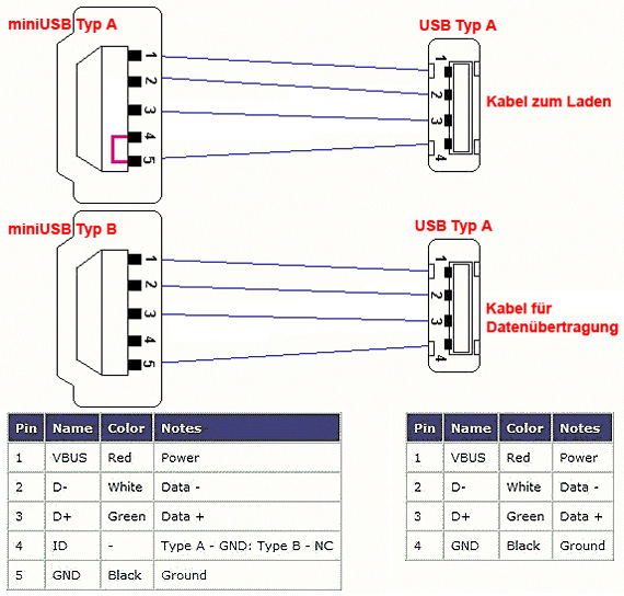

    es gibt unterschiedliche Mini-USB-Stecker. Du brauchst nur den richtigen ;)
    Grüsse
    Anton
    PS: der richtige hat eine Brücke oder einen Widerstand zwischen Pin 4 und 5
  • Hallo Theo,
    das mitgelieferte USB-Kabel dient zum Datenaustausch mit dem PC/Mac
    das mitgelieferte Ladegerät hat anscheinend den richtigen USB-Stecker ;)
    Bei anderen Garmin-Garäten gab es irgendwann mal eine Firmware mit der das angeschlossene Garmin nach einer "Kulanzzeit" automatisch wieder in den Betriebs-Modus ging wenn kein Computer angeschlossen war.
    Beim Montana muss halt - wie bei Garmin üblich - das Firmware-Rad wieder neu erfunden werden. Du kannst darauf warten oder dir ein passendes Kabel besorgen/basteln.
    Grüsse
    Anton
