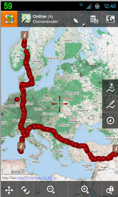

  • Hallo Jens,
    wenn Du Lust die die notwendigen Karten hast, versuch doch bitte mal die Strecke Trondheim (Norwegen) -->Calgiari (Sardinien) --> Van (Türkei) mit Straßen u. Fähren etc. ohne spezielle Adressen.
    Mit Google-Maps am PC sind´s nur ein paar Sekunden.
    Mit dem S2 (Locus) hat es etwas länger gedauert so ca. 4Min., bis zum Abspeichern, vor allem weil ich die Orte erst suchen mußte. Die Routenberechnung selbst ca. 30 Sekunden für beide zusammen.

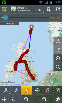

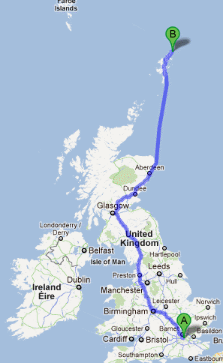

    Beispiel 1: London --> Norwick (Bild1)

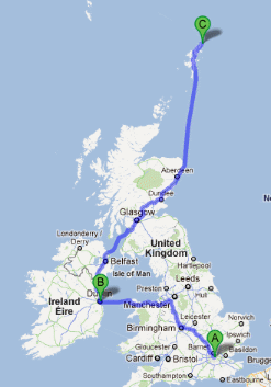

    Beispiel 2:
    oder umentscheiden, doch erst nach Dublin , dann nach Norwick (Bild 2)
    Wenn ich das mit Locus mache, kommt eine ganz andere (300km längere) Route raus. (Bild 3)
    Nicht wie bei Google Maps die Fähren: Holyhead --> Dublin und Larne --> Troon, sondern beide Male Stranraer <--> Larne (Hin und Rück)
    Google bringt mich immerhin auf die Idee daß es auch andere Fähren, als die von Locus (Cloudemade) vorgeschlagenen gibt.
