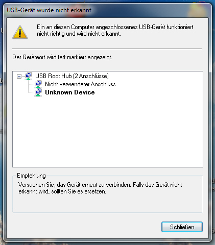

  • Ich habe seit Neustem das Problem das meine 2 Navis (GPSMAP62S und Montana 650) nicht mehr vom PC erkannt werden. Es kommt in Win7 eine Fehlermeldung "USB Gerät wurde nicht erkannt", wenn ich auf diese klicke kommt ein Fenster mit "Unknown Device". Habe ein Gerät schon mal resetet hat nix gebracht. Bei einem Versuch en einem anderen Rechner das selbe Ergebnis.
    Hat jemand eine Idee?
    (PS: letzte Aktion war:
    hatte neue PQ GPX files auf eins der Geräte kopiert, beim 2. wurde das Gerät schon nicht mehr erkannt.)
    Zwischenstand: Habe inzwischen die SD Karte rausgenommen und einen Hardreset durchgeführt <--- kein Erfolg
    Allerdings sind die GPX files immer noch drauf.
    Kann auch den Massenspeichermodus erzwingen, wird trotzdem nix erkannt.
    Auch Löschen/Neuinstallation der Garmin Treiber hat nichts gebracht.
    Problem tritt mit beiden Geräten an mehreren PC´s auf.
    Hier noch ein screen der Meldung:

  • So Problem gefunden;)
    Eins der USB Kabel ist defekt (Pins verbogen) und hat an beiden Geräten den entsprechenden Pin in der USB Buchse nach innen geschoben.
    Beim GPSMap 62S konnte ich das wieder hinbiegen.
    Das Montana werde ich verm. einschicken müssen.
    Komisch dass das Gerät in den USB Modus gegangen ist und auch ein (wenn auch unbekanntes) Gerät am USB-Port erkannt wurde
    Dabei festgestellt dass ich ne Lesebrille brauch:mad:
    Hi,
    hängt davon ab, welches Pin es war! Das Montana geht schon in den Massenspeichermodus, wenn Masse und 5V anliegen und ID-Pin offen (Stecker Typ B ). Der PC erkennt den Anschluß von USB-Geräten an der Pegeländerung an den Datenleitungen (Pullup-Widerstände). Dann wird versucht, mit dem Gerät zu kommunizieren. Wenn das nicht klappt, dann kommt besagte Fehlermeldung. Bei Dir also offenbar Pin 2 (D-) kaputt...
