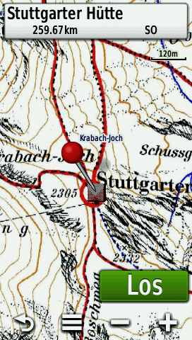

  • die Positionen und Beschreibung stimmen, nur die Darstellung ist fehlerhaft. Es betrifft auch wie gesagt nicht nur die Alpenvereins-POI's. Nur hat man halt bei den Alpenvereins-POI's keine (mir bekannte) Möglichkeit die Darstellung zu korrigieren.
    So sieht die Darstellung der Alpenvereins-POIs (oder auch die Alpenpässe von alpenrouten.de) aus:
    http://www10.pic-upload.de/11.03.12/qrqwtlnm17ey.jpg
    Das ist wohl eindeutig, oder ? Die Farben können je nach POI (Hütte, Gipfel etc.) etwas varieren, aber es kommt immer ein verpixeltes Quadrat raus.
    Bei den Alpenpässen von alpenrouten.de habe ich mir mal die Mühe gemacht die mitgelieferten BMP's auf das o.g. Format (24x24, 256 Farben, 8 Bit) zu bringen und noch mal mit dem POI-Loader die gpi erstellt - Ergebnis, alle POIs werden nun richtig angezeigt.
    Denke mal damit dürfte klar sein dass das Montana nur ein bestimmtes Format akzeptiert und dies u.a. bei den Alpenvereins-POI's übersehen wurde. Blöd dass man das nicht korrigieren kann - oder gibts ein Tool um eine GPI-Datei in ein anderes Format zu verwandeln um das selber zu korrigieren ?

    Mhh, die POIs des Alpenvereins sind aber in der "Garmin Alpenvereinskarte" vorhanden. Dafür zahlt man immerhin knapp 130,- Euro!
    Ich habe mir die Karte vor ein paar Tagen für den anstehen Urlaub zugelegt und erst auf diesen Thread hin auch mal die POIs angesehen... was soll ich sagen... sieht schei*e aus und ist definitiv ein Bug im Montana (oder in der Garmin-Karte, aber auf den anderen Geräten scheint es ja OK zu sein?!). :huh:
    Habe mal den Screenshot vom Montana angehängt und den Bug an MontanaBeta@garmin.com berichtet.

  • ... und ist definitiv ein Bug im Montana (oder in der Garmin-Karte, aber auf den anderen Geräten scheint es ja OK zu sein?!). :huh:
    Ich nehme einen Bug beim Montana an oder die Datei ist irgendwie beschädigt. Auf meinem Oregon 300 und etrex 30 wirds korrekt angezeigt.
    Wenn Du oben im Datenfeld auf die "Stuttgarter Hütte" drückst, wird Dir dann das Bild der Hütte angezeigt?
  • Ich nehme einen Bug beim Montana an oder die Datei ist irgendwie beschädigt. Auf meinem Oregon 300 und etrex 30 wirds korrekt angezeigt.
    Auf meinem Oregon 550 werden die POIs auch korrekt angezeigt.
    Ja, Info und Bild wird angezeigt.
