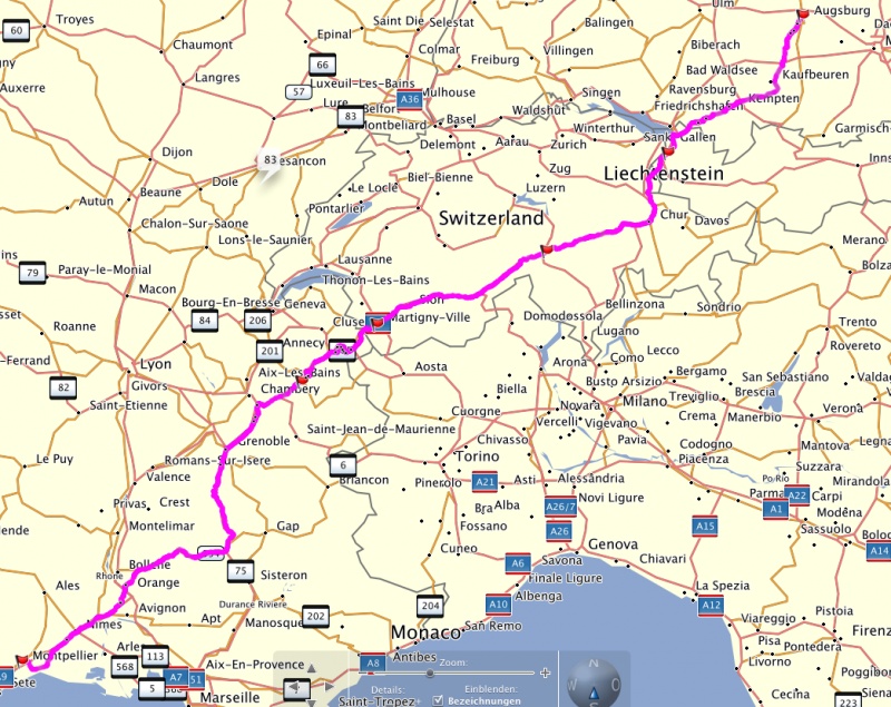

    ich möchte mit BaseCamp für mein Montana eine Route von Augsburg, über Hohenems (A), Chur (CH), Andermatt, Martigny, Albertville (F), Grenoble, Orange nach Montpellier planen.
    Das Schwierige dabei ist:
    - in D Autobahn bis Lindau
    - in A den Pfändertunnel, ansonsten keine Autobahn
    - in CH ebenso keine Autobahn
    - in F Autobahn benutzen
    Hintergrund ist der, dass ich in Österreich gut mit der Korridorvignete leben kann und mir in der Schweiz die Vignette einfach sparen und die Strecke über Landstraße zurücklegen will.
    Kann ich das irgendwie einstellen, ohne die Route in einzelne Teilstücke zu unterteilen? Eigentlich möchte ich schon eine Route verwenden und keinen Track.
    Ich werde mit dem Motorrad fahren. Für die Planung hab ich jetzt schon auf "Auto" in BaseCamp umgestellt, nur dann werden immer Autobahnen benutzt.
    Vielleicht kennt hier ja jemand den Königsweg, um meine Route optimal zu planen ...

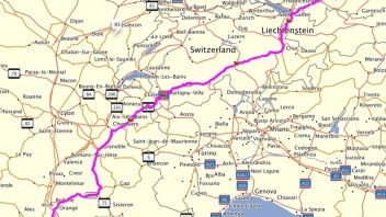

    Die geplante Tour habe ich als GPX (Route und Track) exportiert und anschließend in BaseCamp geöffnet. Der Track wird eins zu eins dargestellt. Die Route allerdings als "Direkt" obwohl auf "Auto" eingestellt ist. Verhält sich bei Deiner Datei übrigens genauso. Bei einer Neuberechnung werden entweder komplett die Autobahnen gemieden oder verwendet - je nach ausgewähltem Profil (Auto/Motorrad) :(

    ich konnte die Route mit wenigen Anpassungen in BaseCamp so anpassen das sie perfekt passt.

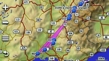

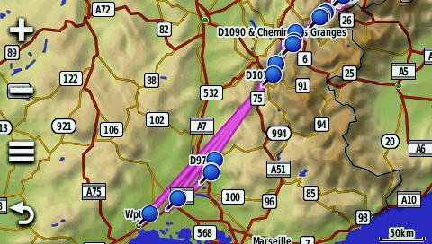

    Allerdings kann der Montana die Route nicht im ganzen verarbeiten. Import geht problemlos aber ca. 200 KM vor dem Ziel ist die Routen nur noch mehrer Luftlinien.

    Bis jetzt bekomme ich unter BaseCamp lediglich einen super (über Motoplaner) geplanten Track zusammen. Die Route verläuft entweder "direkt" (Luftlinie zwischen den Wegpunkten), nur auf Autobahnen oder nur auf Landstraßen.

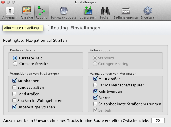

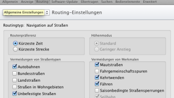

  • In BC kann man doch für die Routen eigene Präferenzen einstellen, dabei ist unter Vermeidung die Möglichkeit zwischen Mautstrassen und Autobahnen zu unterscheiden. Unter Vermeiden doch einmal MAutstrassen als Vermeidung anwählen, Autobahnen dann aber nicht. So könnte es doch auch gehen.
    Da ich derzeit nicht zu Hause sitze, kann ich das nicht ausprobieren, werde aber heute Abend ev. dazu kommen. Berichte dann über das Ergebnis.
    Gruss Lukas
    Ja, natürlich geht das so, das ist ja nicht die Frage.
    Die Frage ist, ob man in einer Route (an der Landesgrenze) die Präferenzen ändern kann. Und das geht innerhalb einer Route eben nicht.
    Wenn man Mautstraßen vermeidet, dann schickt er einen in Frankreich z.B. teilweise über die AB wo keine Maut ist und umgekehrt.
