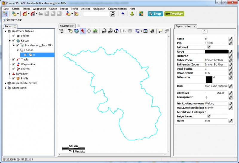

    -Ebene>0>Eigenschaften>Für Routing verwenden z.B. Walking auswählen

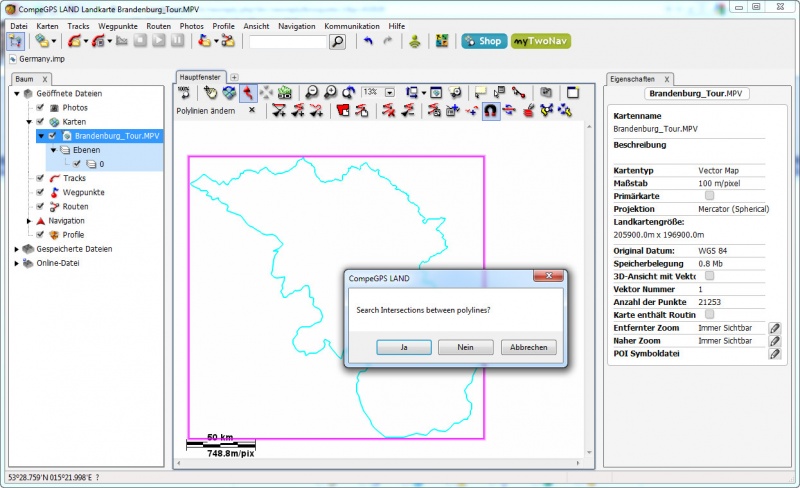

    -in sichtbar werdender Leiste "Polylinien ändern" den zweitletzten Button "Erzeuge Netzinformationen...." anklicken und bestätigen mit ja, ja. Ich verwende 10 m Toleranz

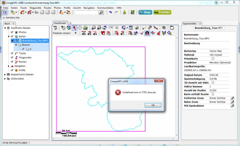

  • Danke Sardinien,
    leider erhalte ich beim Erstellen der Netzinformationen folgende
    Fehlermeldung : "Undefined error in TTPL::Execute" und das wars dann :confused:
    Vielleicht noch eine Idee wie ich das Problem lösen kann?
    Sigg

  • Sigg,
    ich habe intensiv getestet und kam zu keinem Ergebnis. Liegen einige Punkte zu weit auseinander? Das Datum des Tracks mit 1999 hatte keine Bedeutung.
