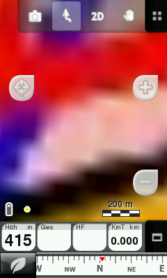

Habe seit einigen Tagen ein Sportiva+ und habe mich schon etwas vertraut gemach tmit dem Gerät, auch als Mitleser in diesem Forum. Ich verwende den Sportiva vor allem für Off-Road-Navigation. Installiert sind Topo-Karten 1:25000. Nun zu meiner Frage: Wenn ich mit der Kartenansicht (Kompassausrichtung) mit dem Bike fahre, ist das Sportiva derart ausgelastet, das ich die Karte gar nie sehen kann. Kann man da was dagegen tun ? Kann man irgendwelche Einstellungen ändern, damit man die Karte auch sieht und einem Weg (auf der Karte) folgen oder erkennen kann, welchen Weg man nehmen soll ?

Hatte in Land eine Route erstellt und bin diese abgefahren. Kleine unschärfe bei Richtungswechsel wär kein Problem für mich. Es war aber so, das ich während dem fahren ausser den Routenpunkten nichts mehr am Display sehen konnte, nur noch weiss. Die Karte im Hintergrund war immer am nachladen weil er die Ausrichtung anpasst (nervöser Kompass). Kaum kam da etwas verpixeltes zum vorschien, war der Hintergrund wieder weiss usw usw..... Evtl was am Zoom anders einstellen ? Habe da probiert fester Massstab......

habe da alles mögliche probiert. Hatte erst 3D probiert, ging so la la. Die 3D+ ist etwa ähnlich, Karte wird fast permanent dargestellt, allerdings unscharf. Scharf wird sie nur im Stand ohne die Ausrichtung zu verändern. Der 2D Modus ist am schlimmsten. Hier schafft er es kaum die Karte nachzuladen, das man sie sehen kann. Hintergrund praktisch permanent weiss....

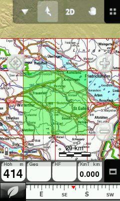

Ich glsube ich kann es eingrenzen. Wenn ich weiter weg zoome, wechselt er von der 1:25000 auf die viel grössere Gesamtkarte der Schweiz. Dies findet auch statt, wenn die Karte gedreht werden muss. Dann wechselt er auf die Grössere Karte und lädt dann die 1:25000 nach. Da aber immer etwas gedreht wird, kommt er gar nicht mehr nach mit dem laden. Kann man ihm irgendwie sagen, wann er welche Karte verwenden soll oder kann ich die Total CH eliminieren ? Die war bereits auf dem Gerät drauf.
Wenn die Karte weiss ist, sprich er mit die Ganz-CH anzeigt, verschwindet der Massstabbalken unten rechts und es steht: "add her..."
Muss ich da was an der Karte umstellen ? Das es 4 Kacheln sind, sollte kein Problem sein oder ? -

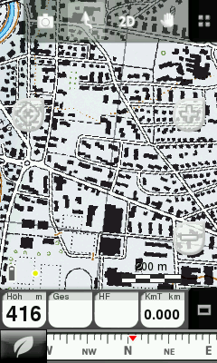

Hier mal 3 Screenshots. Die ersten 2 bei in der gleichen Zoomstufe (200m).
Der erste ist beim drehen vom Navi, dass er die Kartenausrichtung anpassen muss, der 2 wird sichtbar, wenn man sich einige sekunden nicht bewegt und die Karte sauber nachgeladen werden kann.....
Screenshot 3 zeigt die Grosse Karte (die welche, die immer stört und die 4 kleinen Kacheln)
