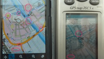

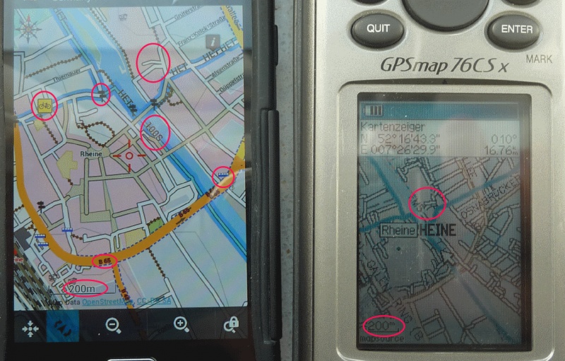

    Auf dem Smartphone die Cycling-Karte von Openadromaps und auf dem 76CSx die Radfahrerkarte, von Formann.
    Die Unterschiede siehe Anhang, die in Natura noch besser erkennbar sind, als auf leicht verwackelten Bildern. ^^
