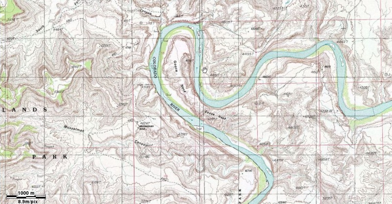

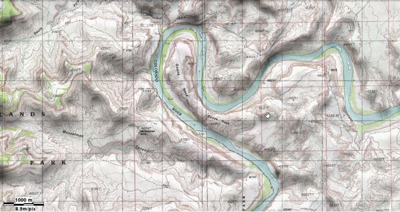

  • Ich dachte du wolltest einen layer mit höhenlinien hinzufügen. Wenn ich dich aber richtig verstehe, willst du eine schummerung/schattierung? Abgesehen davon, dass die meisten dies zwecks besserer ablesbarkeit nicht verwenden, dein gps kann das von selbst, wenn du ihm eine karte mit dem gibst. Karten ohne dem und ohne schattierung sind wohl am ehesten nicht topo karten und oft auch vektor. Oder willst du das mit einer raster ansichtskarte (keine ahnung wie man eine nicht-topo auf deutsch sagt) machen? Höhenlinien als transparente grafik sollte man finden. Schummerung habe ich noch nie gesucht...
    Das hast du gesehen?
    http://www.naviboard.de/vb/showthread.php?t=36677
  • Nein, ich meine schon Schattierungen/Schummerung, mein Fehler das ich zuerst von "Contours" sprach. Die Schummierung fehlt im Grunde bei vielen Topo Karten, v.a. wenn diese schon etwas älter sind (Canmatrix, USGS, Russentopo,..). Höhenlinien sind überall vorhanden.
    Hier ein kleiner Vergleich, dann sollte klarer sein was ich meine:
    ohne DEM
    mit DEM
  • Ok - die schummerung ist genau was ich persönlich aufm gps nicht haben will. Vor allem diese graubraune. Die graugrüne wie zb in schweizer landeskarten geht grad noch. Wobei ich aber die rastergrafiken aus genau diesem grund aufhelle bzw im garmin auf hell einstelle.
  • Aus meiner Sicht erleichtert es die schnelle Ablesbarkeit erheblich. Vielleicht ist es bei einem eTrex oder Gpsmap mit geringer Auflösung anders, aber beim Oregon sollte es ja nicht "schlechter" aussehen als bei einem Sportiva (selbe Auflösung)?

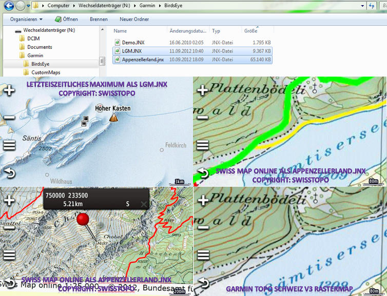

  • Ich wollte es auch unbedingt wissen. In GM hatte ich mir als Karten
    - einen 84km² Export aus der Swiss Map Online ausgewählt,
    - sowie die Karte der maximalen Vergletscherung während der letzten Eiszeit.
    Für den JNX Export wählte ich jeweils die Product ID 0.
    Weil ich kein Birdseye-Abo habe, wählte ich den Weg der "GCD Update Procedure".
    (Auf die gcd Datei hatte ich zuvor den Patcher angewendet.)
    Ich habe die Karten einfach mit dem Windows Explorer auf das Montana kopiert.
    Die folgenden Sreenshots zeigen das Ergebnis: Wenn ich weit herauszoome, dann sehe ich die Karte mit der Vergletscherung.
    Wenn ich weit hineinzoome erscheint die Swiss Map Online. Zum Vergleich habe ich noch einen Screenshot der Garmin Swiss Topo v3 Rastermap gemacht.
