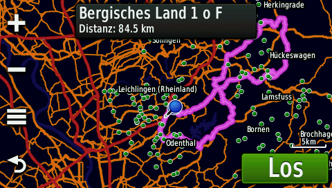

Ich habe mich auch schon an den Nadeln gestört. Mit dem Programm WinGDB3 V.3.7 ausprobiert. Ich schaffe es aber nicht eine Route ohne Nadeln zu generieren.
Eine Route in BaseCamp generiert. Das Backup erstellt und extrahiert. Die Datei konvertiert mit Punkt "3" nach BaseCamp. Eingefügt. Vor der Route habe ich jetzt den Gartenhag. Die Datei mit "Senden an" aufs Montana gesendet. Route ohne automatisch Rechnen geladen. Die Nadeln sind immer noch da.

Auf den neuen garmins wird es IMMER stecknadeln haben, egal was ihr in ms, bc oder wingdb macht. Steht hier im forum schon ein paar mal. Ausser es hätte sich was mit den neuesten fw updates geändert.
Das kann ich jetzt nicht bestätigen (s. Screenshot)

Hallo zusammen,
meine anfängliche Euphorie muß ich leider relativieren:
Die oben abgebildete und mit WinGDB3 von Fähnchen/Pins befreite Route läßt sich zwar im Montana aufrufen und, wie man sieht, sind die Fähnchen/Pins auch nicht mehr vorhanden (außer jeweils beim Start- und Zielpunkt), leider läßt sich diese Route aber nicht im Montana navigieren! ![]()
Drückt man auf "Los", kommt die Meldung, daß die Route nicht mit dem Straßenverlauf der Karte übereinstimmt (obwohl sie mit Basecamp und selbiger Karte wie im Montana erstellt wurde!). Das Montana fragt dann, ob die Route neu berechnet werden soll. Bejaht man das, meldet das Montana, daß zu dieser Route keine routingfähigen Straßen vorhanden sind!
Ein echt seltsames Verhalten, vor allem, da man ja sehen kann, daß die Route dem Straßenverlauf folgt. Irgendetwas scheint WinGDB3 zu verändern, womit das Montana nicht zurechtkommt. Die selbe Route ohne Nachbearbeitung mit WinGDB3 (und somit inklusiv der Pins) wird vom Montana anstandslos geroutet.
Tja, das ist schade, denn diese Pins stören wirklich sehr, vor allem, wenn man viele Routenpunkte gesetzt hat und zurückzoomt, um einen Gesamtüberblick der Route zu haben.
Steffen
