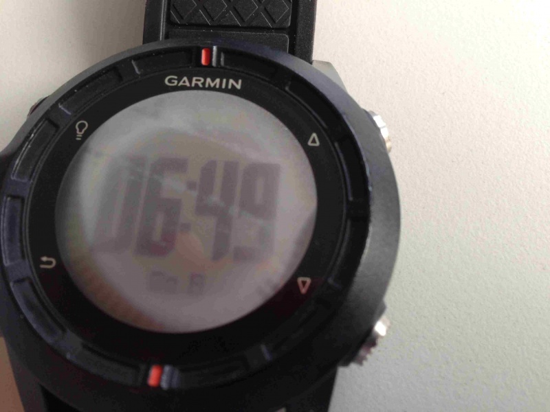

  • Hallo Fenixbenutzer,
    hat jemand Infos in Bezug auf das Anlaufen des Glases der Fenix?
    Ich habe die zweite Fenix und bei der beschlägt das Glaus auch wieder :(
    Hat da Garmin was geändert oder ist das einfach Glücksache mit dem Beschlagen?
    Stefano
  • Eigentlich hatte Garmin ja angeblich ein beim Dichtungsring geändertes Modell herausgebracht, bei dem dieser Fehler nicht mehr auftreten sollte. Bei Uhren mit einer S/N von > 50.000 sollte dieser eigentlich nicht mehr auftreten (meine 3. getauschte Uhr mit > 50.000 ist aber auch mal kurz angelaufen (aber nicht so massiv wie bei Deiner, verschwand dann auch schnell wieder bei mir)).
    Offiziell hat Garmin da nie etwas zu gesagt, Uhren wurden bisher immer kostenlos ausgetauscht.
    Einzig ein großer Händler in den USA hatte es publikgemacht:
    http://blog.heartratewatchcomp…xed-by-mid-february-2013/
    Ggf. im Garmin Forum eine RMA anfordern (bitte einen Mod per PN um eine portofreie RMA, da Du schon einige Uhren eingeschickt hast- können die auch;)).
  • Uiii
    meine Serien Nr. ist um 19000 herum :(
    wohl def. eine undichte Uhr. Wieder :(
    Nun ist die Uhr schon mehr als 12 Std. beschlagen und es ist keine Besserung in Sicht.
    Das Beschlagen ist ja das Eine, ich frage mich was die Feuctigkeit imm Innern sonst noch anrichtet??
    Eigentlich sollte ich wohl warten bis kurz vor Ablauf der Garantie,
    so besteht die Hoffnung dass die Fenix dann wirklich mit einer hohen Seriennummer kommt.
    Muss mich wohl mal bei Garmin CH melden.
    Stefano
