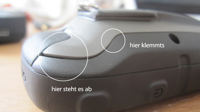

    ich habe mal eine Frage an die etrex 30 Besitzer. Habe heute ein etrex 30 erhalten und wundere mich etwas über die Passgenauigkeit des Batteriedeckels. Die 2 "Hörner" vom Deckel liegen bei meinem Gerät nämlich nicht plan am Gehäuse an, sondern stehen etwas hervor, was dadurch kommt, dass der Deckel im Bereich wo diese 2 "Hörnchen" sich auszubilden beginnen, etwas klemmen (spaltmaß). Das ist zwar jetzt nicht sonderlich schlimm, aber ich würde gern mal wissen, ob das bei allen Geräten so ist.

  • So, habe das Gerät bei einem sehr kundenfreundlichen Laden mal austauschen lassen. Was kommt heute an? Ein neues Gerät mit dem gleichen "Problem". Könnt ihr mal ein Foto reinstellen, wo der Deckel formschlüssig passt? Ich mag es kaum glauben, dass es solche gibt!

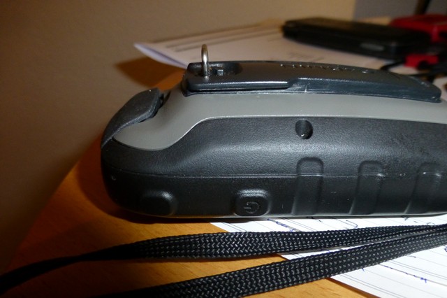

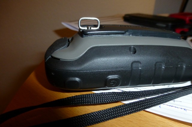

  • Hallo
    Batteriedeckel eTrex 30: auf dem ersten Bild ist der Deckel aufgesetz, Verschluss noch offen, "Hörnchen" stehen etwas auf.
    Auf dem zweiten Bild ist der Verschluss geschlossen, alles ist schön plan:
